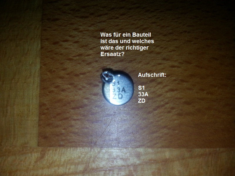

Was für ein Bauteil ist das?
OP #4858134
Hallo libe Forengemeinde,
ich habe eine Frage zu einem Bauteil, glaube es ist SMD. Die Aufschrift
lautet:
S1
33A
ZD
Um was für ein Bauteil handelt es sich und welches könnte ich als Ersatz
z.B. von www.reichelt.de nehmen? Ich kenne mich mit Elektronik nicht
wirklich aus...
Gruß und vielen Dank
Marie
OP #4858195
Huhu Chregu,
genau auf dieser Seite war ich schon einmal, aber ich komme damit
irgendwie nicht so richtig klar.
Bei 2stelligem Code, also die Aufschrift S1, wäre dann 4,7pF x 10 hoch 1
= 47pF und ein Elektrolytkondensator in SMD?
Aber wofür steht da noch 33A und ZD, das kann ich irgendwie nicht
zuordnen.
Gruß Marie
Gast #4858206
Die Google-Suche nach "elko 33a" liefert als ersten Treffer das hier:
www.mikrocontroller.net/topic/367248
Danach handelt es sich um einen Elko mit 33uF Nennkapazität und 10V
Betriebsspannung.
