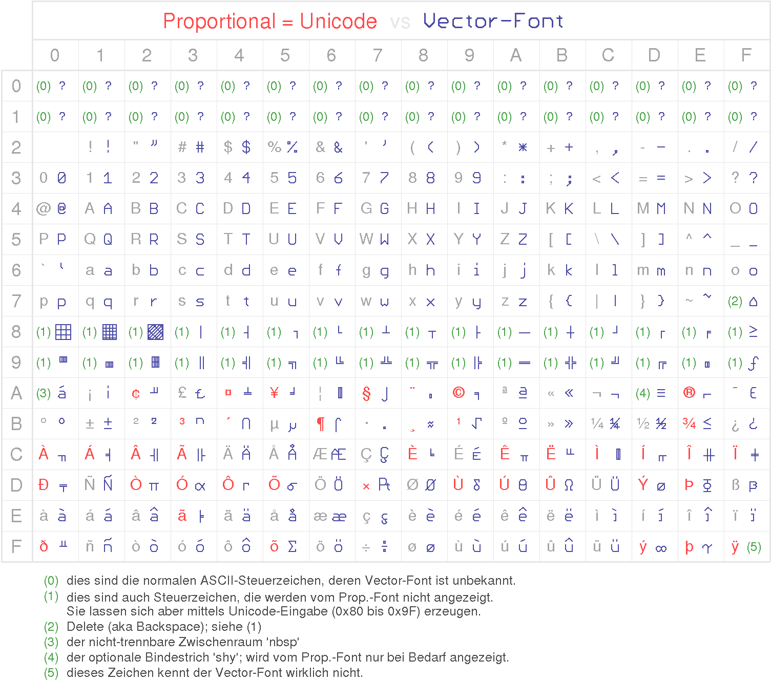

Als Abfallprodukt ist noch eine Tabelle mit allen Zeichen des
Vektor-Fonts abgefallen. Warum finde ich sowas nicht bei cadsoft (oder
meinetwegen in Russland)?
