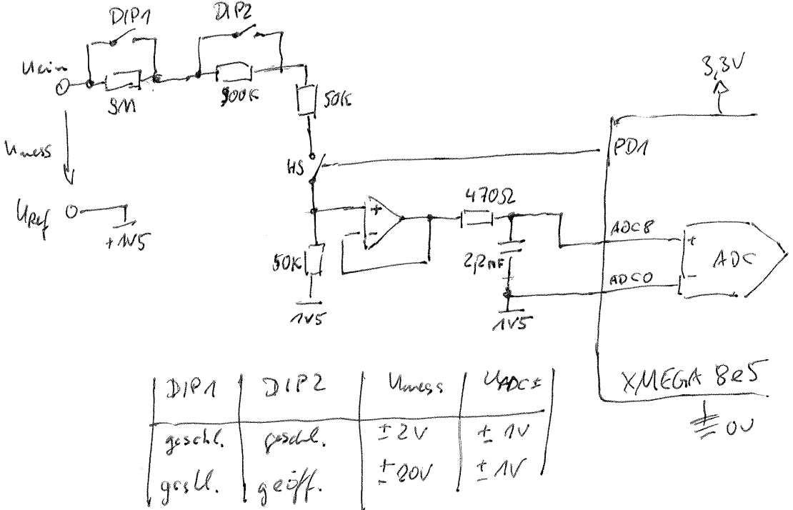

Hallo Leute!
Hab in einem ersten Versuch an den ADC eines XMEGAs OPV, Widerstände und
DIP-Schalter gehängt, um Oszilloskop oder Messgerät damit zu realisieren
(ähnlich Bild im Anhang). Er soll also möglichst genau messen.
Um die Spannungsdrift zu kompensieren hab ich einen Mosfet davor
gehängt, der den OPV auf Referenz schaltet. Dann wird kalibriert und
danach wieder der Mosfet geöffnet. Da hier aber die Bias-Ströme voll
über den Mosfet abfließen, entspricht der Spannungsfehler nicht dem bei
offenem Mosfet und tatsächlichem Eingangswiderstand (50K Ohm). Der
Fehler liegt in der Größenordnung +-10mV.

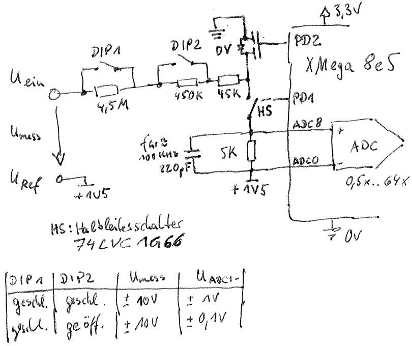

Hab mir jetzt zwei neue Schaltungen ausgedacht, eine mit und eine ganz
ohne OPV (siehe Anhang). Da ich Fan von einfachen und guten Schaltungen
bin, würde ich letztere auch bevorzugen.
Schalte hier mit Halbleiterschalter den Eingang weg, sodass nur noch der
Eingangswiderstand (5k bzw. 50k) bleibt. Dann müsste der Bias-Strom
realistisch gemessen werden können.
Was meint ihr? Jemand noch ne bessere Idee, um einen XMEGA in ein
genaues Messgerät zu verwandeln?
Ach ja: Die Potentiale sind komplett galvanisch isoliert vom Rest der
Welt, hab also DC/DC-Wandler und isolierte SPI-Schnittstelle zur
Außenwelt.
Danke für eure Vorschläge!

Gast #4862112
Hat der XMega keinen ADC Multiplexer?
Wenn doch, bau dir Spannungsreferenzen, häng die an die verschiedenen
ADC Eingangspins und mach die Kalibrierung, indem du auf die anderen
Ports umschaltest, misst und daraus dann ne Fehlerkorrektur-Kennlinie
errechnest.
Und den OPV als Buffer würde ich drinlassen, der hat im Gegensatz zur
S&H Schaltung nen hohen Eingangswiderstand.
OP #4862169
Hi Thor,
clevere Idee!
Der Ansatz funktioniert dann aber nur mit Schaltung A (ohne OPV), weil
ich ja sonst die Drift (Biasströme, Input-Offset-Spg etc.) vom OPV nicht
berücksichtigen kann?!
Thema Eingangswiderstand / Puffer (OPV) für ADC: Hab den maximalen
Widerstandswert für Quelle am ADC laut Datenblatt berechnet:
(XMEGA E-Serie, S.362, ADC Input Model)
Ts= 1/(2*F_ADC) = 1/ (2*300k) = 1,67*10e-6  (bei maximaler Samplerate)
R_Quelle <= Ts / (Cs * ln(2^(n+1)))- Rin
(mit Cs=5pF, Rin=4,5k, n=12 Bit Auflösung)
R_Quelle <= 1,67e-6 / (5*10e-12 *ln(2^13)) -4,5k = 32,49 K Ohm
Demnach könnte ich am Eingang statt 5K eigentlich auch 22K nehmen, wenn
jetzt hier kein Denkfehler ist. Also brauchen wir wirklich einen OPV als
Puffer???
Danke nochmal für die Idee mit dem Multiplexen, genial! :)
VG, Christoph
