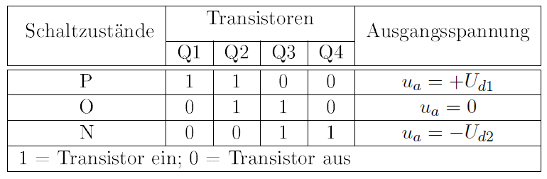

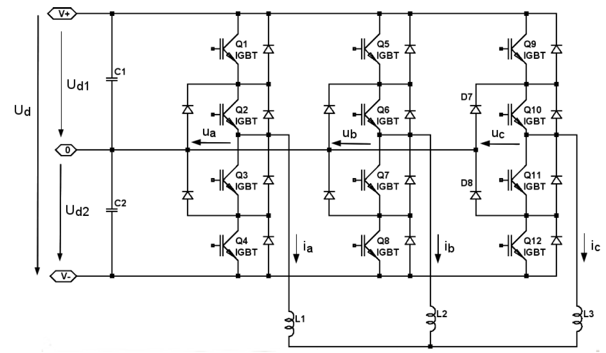

Ich habe eine Frage zum Stromfluss beim Dreistufenwechselrichter. Wie
ist der Stromfluss für die 3 Schaltzustände einmal für Ia > 0 und Ia <
0? Es wäre gut wenn mir jemand den Stromfluss in das Bild einzeichnen
könnte und schicken würde
Vielen Dank

Also sowie ich das verstehe müsste doch der Strom für Schaltzustand P
bei Ia > 0 zuerst einmal von V+ über Q1 und Q2 laufen und dann über L1
und L2 und dann zu 0 oder? Bei Ia < 0 fließt er dann von V + über die
Freilaufdioden nach L1 und L2 und dann zu 0 oder?
