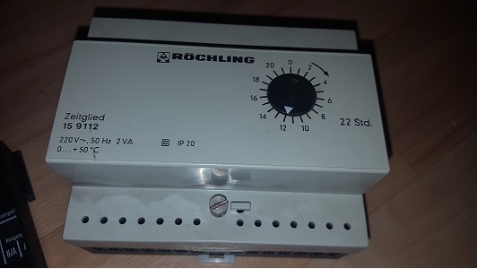

Ich suche Hutschienengehäuse welche ich als Bilder angehängt habe.

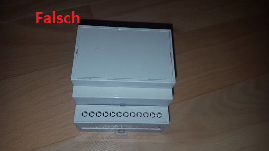

Ich habe nur die Gehäuse gefunden welche R und C verkaufen ( Auch davon
ein Bild) diese gefallen mir aber nicht so gut und sie unterscheiden
sich Qualitativ stark von den gesuchten.

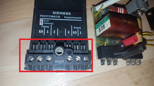

Verschiedene Steuerungen von Heizungen besitzen solche Gehäuse.
Sie haben eine Schraube in der mitte und der Gehäuse Deckel lässt sich
auf die Montageplatte drauf schrauben.
Dabei sein sollten die Print anschlüsse welche ich auf die Platine löten
muss.
Ich weiß absolut nicht wo ich diese her bekommen kennt ihr Händler?
Gerne auch solche die nur an gewerbetreibende verkaufen.

Schon mal bei OKW geschaut?
Das ist ein Hersteller mit vielen schönen Gehäusen.. ;-)
Sollte was dabei sein, musst du nur noch einen Händler finden.
Persönliche Seite
Mit der Aussage wäre ich vorsichtig, die Ambitionen, 20 TEUR für ein
Spritzgusswerkzeug auszugeben, sind im Mittelstand auch nicht
uneingeschränkt. Gerade bei kleineren Stückzahlen (bis ein paar 1000)
ist es sinnvoller, aus einem Standardgehäuse zu fräsen. Gerade bei den
Hutschienengehäusen geht das recht gut.
An Herstellern fielen mir noch ein: Dold, Apra-Norm, Elbag. Anrufen oder
mailen, die beißen nicht und sind meist auch mit Mustern recht
großzügig. Auch das Ausfräsen machen sie i.d.R. als Dienstleistung. Dass
jemand ankommt und 100 spezifische Hutschienengeäuse braucht, ist deren
täglich Brot.
