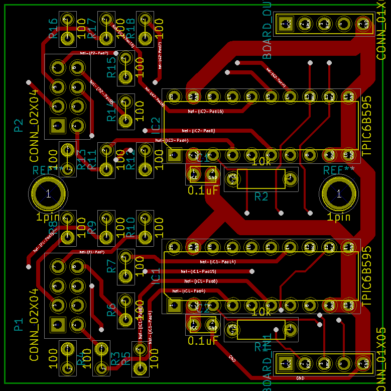

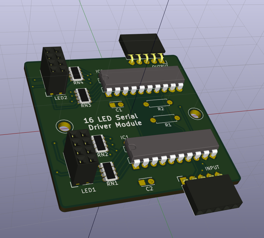

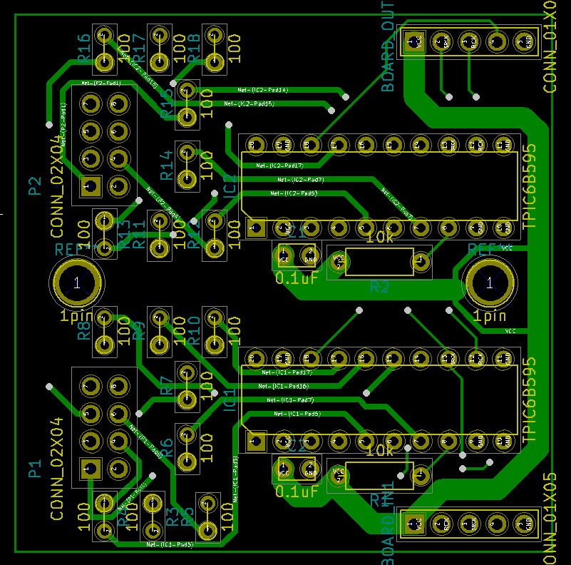

Das ist mein erster Versuch im Platinenlayout, also gern her mit
konstruktiver Kritik!
Die Platine bekommt zwei TPIC6B595 Shift Register, um damit LEDs in
einem LED-Wuerfel ansteuern zu koennen. Die Platinen sind so angelegt,
dass man mehrere hintereinander kaskadieren kann, je nachdem, wie viele
Kanaele benoetigt werden (im Layout sind beide Vebinder Buchsen, real
natuerlich nicht).
In der Mitte habe ich etwas Platz verschwendet, wobei das preislich
keinen Unterschied macht. Und etwas mehr Platz war mir am Anfang lieber.
Gast #4862940
Benajmin Buxbaum schrieb:
> ... also gern her mit konstruktiver Kritik!
Deine Leiterbahnen sind viel zu dünn. Wozu? Du hast Platz genug.
Bist du sicher, dass dein Leiterplattenhersteller die überhaupt so
produzieren kann? Hast du einen Design Rule Check mit seinen
Fertigungsparametern über das Disign laufen lassen?
Woher bekommen deine (nicht eingezeichneten LEDs) ihre
Versorgungsspannung?
Gast #4862950
Das sind 0.2mm, Kicad stellt die nur so dünn dar, wenn man raus zoomt.
Viel dicker, und ich bekomme mit Abständen an den pins vom DIP.
DRC habe ich noch nicht gemacht. Habe auf der Website nur eine Datei für
Eagle gefunden. Ist die programmunabhängig, oder hat jede Software da
was eigenes?
Jede Ebene im LED-Würfel bekommt die Versorgungsspannung über mosfets
zugeführt. Jeder Kanal auf dem Board ist dann eine Senke für die
Vertikalen. So kann man multiplexen.
Gast #4862984
Die Darstellung wird vermutlich klarer und die wirklichen
Größenverhältnisse werden deutlicher, wenn Du das tatsächliche Layout
als Bild exportierst und keinen Screenshot.
Den Satz verstehe ich nicht. Das Satzprädikat ist unvollständig.
> was eigenes?
Auf welcher Website?
Ich kenne KiCad nicht, habe aber bei einem Blick in die Dokumentation
auch keine Möglichkeit entdecken können, die Design Rules in Dateien zu
speichern oder aus ihnen zu laden.
Das Format wird mit einiger Wahrscheinlichkeit proprietär sein und
universell.
Abgesehen davon hängen die Werte aber konkret auch vom LP-Hersteller ab.
Es mag sein, das der eine oder andere KiCad-DRC-Files zum herunterladen
bietet (falls es überhaupt eine Expor/Import-Möglichkeit gibt).
Zum Layout folgendes:
1. Beseitige die 90° Ecken. Die sind mechanisch nicht so stabil wie
45°-Ecken.
2. Eine wichtige Sache sind die Blockkondensatoren zwischen VCC und
Ground. Du hast die direkt zwischen die großen VCC und Ground Flächen
gelegt. Ebenso die VCC und Ground Anschlüsse der ICs.
Das Problem dabei ist, das auf diese Weise das IC seine Impuls-Ströme
nicht , wie es sein soll, vor allem aus diesem Kondensator holt,
sondern der Kondensator nahezu gleichberechtigt neben der
Stromversorgung steht. Die Verbindungen zum Kondensator sollten direkt
zum IC gehen und dann erst nach VCC und Ground, damit das IC zuerst
den Strom aus dem Kondensator nimmt und seine Grundversorgung aus der
Stromversorgung.
Im Layout würde das so aussehen, dass die Verbindungen zwischen IC und
Kondensator von der Masse und VCC Fläche abgesetzt ist. So wie es
gezeichnet ist, fliessen die Impulsströme über die gesamten Flächen.
3. Als Vorwiderstände diese Widerstands-Arrays zu nehmen sieht erstmal
wie eine gute Idee aus, weil es Platz spart. Tatsächlich aber werden sie
von den höchsten Strömen in der Schaltung durchflossen und müssen
dementsprechend viel Leistung als Wärme abführen. Da sie aber in einem
Gehäuse ausgeführt sind, wärmen sie sich noch mehr gegenseitig, als wenn
es sich um einzelne Bauteile handeln würde.
Ich bemerke das, weil es vor allem ungewöhnlich ist, an dieser Stelle
diese Bauform zu wählen. Technisch gesehen, würde es OK sein, falls und
nur falls, in dem Fall, das alle Widerstände gleichzeitig von Strom
durchflossen werden, die Verlustleistung, mit Sicherheitsfaktor von etwa
Zwei (darüber könnte man diskutieren) geringer als die maximal zulässige
Verlustleistung dieser Bauform ist. Ich weiß nicht ob das in diesem Fall
so ist, weil Du den Typ nicht angegeben hast. In der Regel werden diese
Bauformen nicht für Widerstände eingesetzt die merklich Leistung
umsetzen und daher fallen sie auf.
Es mag wie gesagt rechnerisch gehen (oder auch nicht), aber generell ist
es besser diese Widerstände einzeln auszuführen damit sie die
Verlustleistung gut abführen können.

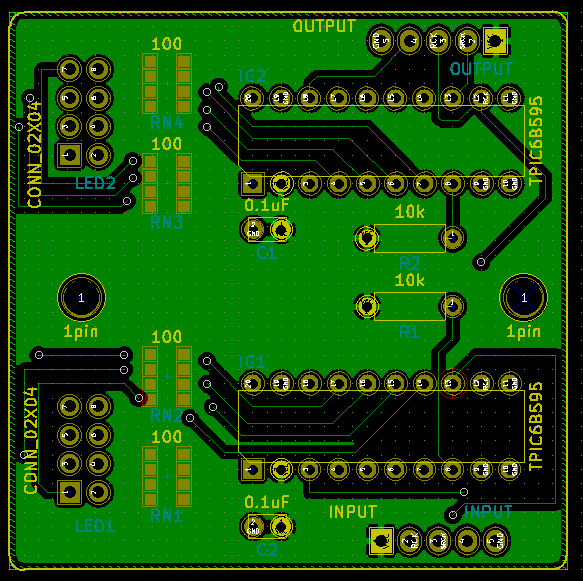

Gast #4863012
Danke fuer das Feedback! Der zu Recht bemaengelte Satz muss lauten:
Dickere Leiterbahnen, und ich bekomme zwischen den Pins der DIP-Gehaeuse
Problem.
Als Widerstaende hatte ich diese hier rausgesucht: BCN16 100 bei
Reichelt. Datenblatt hier:
http://cdn-reichelt.de/documents/datenblatt/B300/BCN16EO%23YAG.pdf
Laut dem haben sie bis 70 Grad Umgebungstemperatur 100% Power
Dissipation. Ich nutze maximal ca. 65% der Nennleistung und denke das
sollte daher funktionieren.
Board-Hersteller soll dieser hier werden:
http://dirtypcbs.com/store/pcbs/about
Werde mich der Kritik nachher mal annehmen!
Gast #4863028
> Problem.
Aha. Jedenfalls poste mal einen richtigen Grafikexport und keinen
Screenshot.
Hm. Um ganz sicher zu gehen:
Die maximale Leistung pro Widerstand ist 0,0625W, also 62,5mW. (Das ist
auch ein typischer Wert für 1206er Bauformen). Bei einem angenommen
LED-Strom von 20mA dürfen dann über den Widerstand maximal 3,1V
abfallen.
Passt das zu Deinen Berechnungen?
Gast #4863031
Für welches Layout ist die Nennleistung der Array angegeben?
Du könntest die Leiterbahnen, die an die Arrays gehen, deutlich breiter
machen, damit die Wärme besser abgeleitet und über die Cu-Oberfläche an
die Umgebung abgegeben wird.
Gast #4863060
Das ist doch kein Grund, die Leiterbahnen überall so dünn zu machen. Bei
den vier parallelen Leitungen unter den ICs hättest du Platz für 50mil
(1.27mm), nur zwischen Pin 7 und 8 kämest du damit nicht durch ...
... und selbst bei den Widerstands-Array mit 0.8mm Pitch hättest du
ausreichend Platz für 3 mal so breite Leiterbahnen.
Warum verwendetst du eigentlich für die LED grenzwertig belastete SMD
Vorwiderstände und als Pull-Up "monsterige" THT Exemplare.
> In der Mitte habe ich etwas Platz verschwendet, ...
Nein, überall. Die ganze Unterseite ist frei von Bauteilen und wäre
bestens geeignet, um z.B. die SMDs zu beherbergen, bei denen du sowieso
auf der Unterseite geroutet hast. Den Platz für viele Dukos könntest du
dann gleich mit einsparen ;-)
Und den TPIC6B595 gibt es Alternativ auch als TPIC6B595DW im
SOIC-Gehäuse, so dass nicht beide Platinenseiten durch die Pins
"zugemauert" sind ...

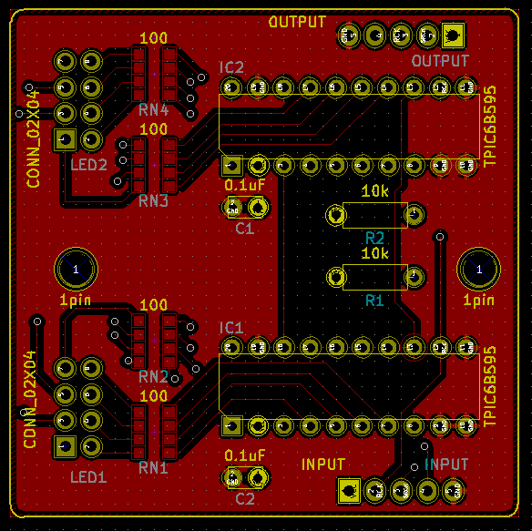

Gast #4863087

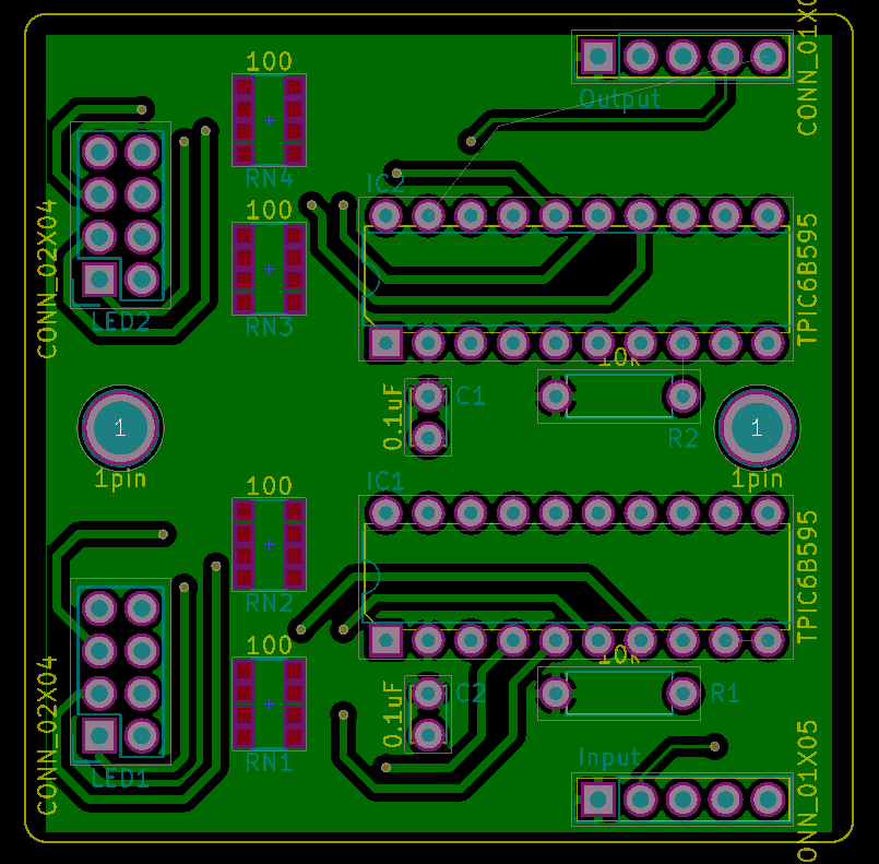

So, habe es nochmal ganz neu gemacht. Macht Spass und geht mittlerweile
schon deutlich besser, als beim ersten Mal. Geaendert:
- keine scharfen Ecken mehr
- Zuleitungen zu den Widerstandsnetzwerken/Steckern sind nun 0.5mm
- insgesamt hoffentlich etwas sauberer, wenn auch natuerlich nicht
perfekt. Aufs Platz sparen/beidseitig bestuecken achte ich naechstes mal
mehr!
Die etwas wirre Mischung an Bauteilformen kann ich erklaeren: TPICs im
DIP Gehaeuse habe ich hier noch rumliegen. THT-Widerstaende eigentlich
auch, davon 16 Stueck drauf zu bekommen waere aber verdammt eng
geworden. Deshalb dachte ich, die Netzwerke seien eine ganz gute Idee.
Und gleich noch eine gute Uebung zum SMD-Einstieg.
Spannungsabfall ueber den Widerstaenden sollen 2V bei 20mA sein,
Leistungsaufnahme also 40mW, genau.
Nur wie man aus KiCad .png herausbekommt habe ich leider immer nocht
nicht rausgefunden. Deshalb nochmal als Screenshot. Sorry!
#4863116
@ Benajmin Buxbaum (Gast)
Ist es nicht ein wenig albern, solche recht kleinen SMD-Netzwerke mit
monströsen DIL-ICs zu kombinieren? Mach doch einfach alles mit THT
Bauteilen, wenn der Platz nicht reicht kann man die Widerstände stehend
einlöten, dafür gibt es auch passende Bauteil in jedem CAD-System.
>mehr!
Du solltest dir das mit der coooooolen Massefläche nochmal überlegen.
https://www.mikrocontroller.net/articles/Richtiges_Designen_von_Platinenlayouts#Vorgehen_bei_der_Layouterstellung
Nicht wirklich.
Naja.
Export oder Drucken

So, jetzt nochmal richtig.
Zugegeben: Wahrscheinlich nicht der Gipfel der Eleganz. Evtl. layoute
ich das nochmal bei Gelegenheit nochml neu. Stehend einbauen ist ein
guter Tipp, darauf bin ich noch gar nicht gekommen. Wenn die Bedenken
nur aesthetisch sind, wuerde ich es aber erstmal so lassen.
Den Wiki-Artikel habe ich gelesen, werde aber nicht so ganz schlau
daraus. Masseflaechen lieber weglassen, wenn zweilagig?
#4863150
Ist es denn wirklich SOOOO schwer?
*Die Masseverbindung aller ICs muss zunächst direkt verlegt werden.
*Erst wenn die Masse komplett verlegt ist, kann man die Massefläche
auffüllen. Damit verhindert man, dass vielleicht ein IC nur über eine
sehr dünne Verbindung angeschlossen wird, welche man in der Massefläche
übersieht. Ebenso verhindert man, dass eine Massverbindung von einem
schnellen IC sehr lang wird und damit die Wirksamkeit der
Entkoppelkondensatoren leidet.
Und nun vergleich das mal mit deinem Layout. Zeichne die kürzeste
Verbindung zwischen den VCC/GND Anschlüssen deiner ICs zu den 100nF
Kondensatoren ein.
Moderator (Firma: Titel) Persönliche Seite #4863413
> THT-Widerstaende eigentlich auch, davon 16 Stueck drauf zu bekommen
> waere aber verdammt eng geworden.
Wäre aber trotzdem locker gegangen...
Nimm einzelne 0805 Widerstände, damit ist viel besser Üben.

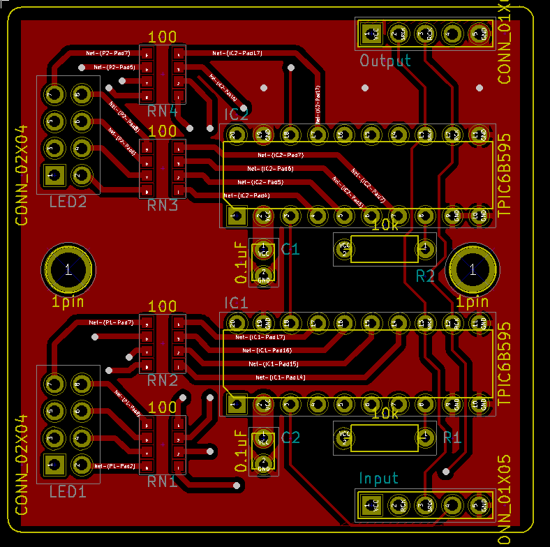

So, nächster Versuch. Jetzt mit THT-Widerstaenden und massigen
Zuleitungen an alle ICs. Ist dadurch leider wieder etwas chaotischer
geworden, und braucht deutlich mehr Vias.
Ist so noch ohne die gefüllten Masseflächen, damit man die Zuleitungen
besser erkennen kann.
#4863712
Es fehlt VCC an den Steckern für die LEDs.
Was die Breite der  Leitungen angeht, nun ja, man kann es auch
übertreiben. Für diese Schaltung sind 0,3mm für die Signale und 0,5mm
für VCC/GND ausreichend. Nur die Leitungen für VCC/GND zwischen den
Stecker IN/OUT sollten eher breit sein, so 1mm.
In deinem Schaltplan ist noch Verwirrung. Dein Board Out1 Steckverbinder
sollte gespiegelt sein, damit er die gleiche Reihenfolge der Pins hat
wie der IN Stecker.
Gast #4863724
Die Versorgungsspannung an den LEDs wird von einer anderen Stelle her
über MOSFETS zugeführt, nicht über die Steckverbinder.
Die Boards sind wie gesagt so gemacht, dass man mehrere hintereinander
klicken kann. Bei den geplanten 64 LEDs/4 Boards wären das auf GND 1,2A,
deshalb auch die dicken Verbindungen. VCC hätte man eigentlich kleiner
machen können, stimmt.
Stecker sollten allerdings passen... VCC jeweils links, GND jeweils
rechts!?
#4863725
@Benajmin Buxbaum (Gast)
Ist OK.
> VCC hätte man eigentlich kleiner machen können, stimmt.
Schadet nicht.
>rechts!?
Ja, aber im Schaltplan sind die nicht gleich ausgerichtet, einmal ist
Pin 1 links, einmal rechts.
Gast #4863726
Also falls das nicht klar geworden ist: Das ist nur ein Teil der
Schaltung. Der Würfel bekommt 8 Ebenen mit je 64 LEDs, jede Ebene wird
über einen Mosfet geschaltet, jede Säule kommt an eins der Boards und
wird individuell gegen Masse geschaltet, um Multiplexen zu können. Der
Mosfet-Teil ist nicht im Schaltplan, weil es für den keine eigene
Platine, sondern nur ein Stück Protoboard geben wird.
