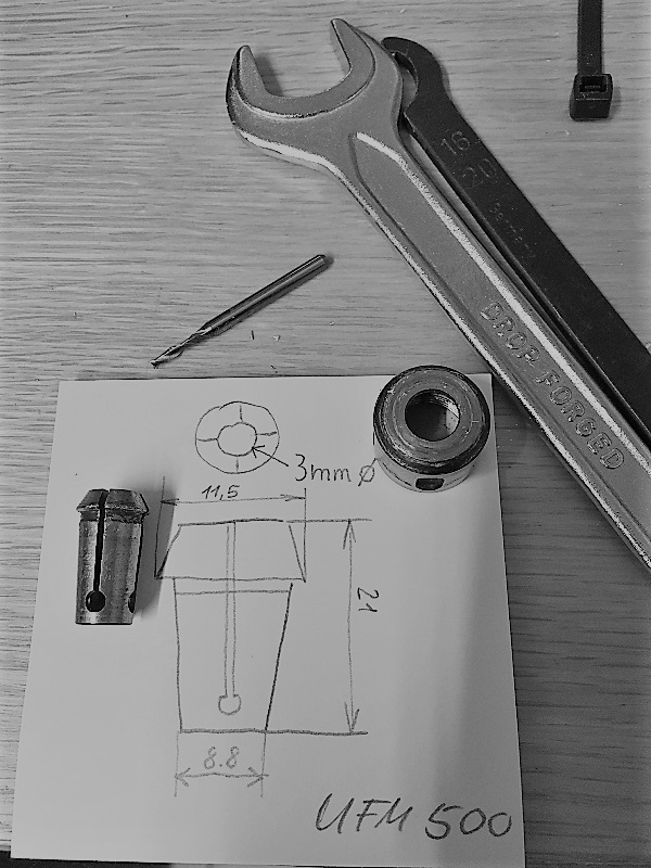

Ich habe einen Fräsmotor, Herst. ISEL, Typ UFM-500, Bj 2001.
Ich benötige weitere Spannzangen, hatte bisher nur 3mm.
Leider hat der Hersteller keine passende Spannzange im Angebot.
Technische Daten dazu gibt es auch nicht, die aktuelle Spannvorrichtung
habe ich ausgemessen. Siehe Foto.
Kennt jemand eine Bezugsquelle oder Bezeichnung für passende Spannzangen
für dieses Modell?
Spannmutter Gewinde: M14, Aussendurchmesser 18mm, Länge 14.15mm

Leider passen diese nicht, die sind für den 1050er Motor wohl geeignet
aber nicht für UFM500:
Spannzange OZ8 DIN6388A
Typ: 401E
Standardausführung
Eigenschaften: Einfach geschlitzt, gute Rundlaufgenauigkeit
Verfügbare Größen: 1,0mm bis 8,0mm, in 0,5mm Schritten steigend
Größter Außendurchmesser: 14,5mm
Gesamtlänge: 26mm
Das wird schwer, der Motor ist nur für Kleinkram konzipiert. Ich hatte
den auch mal benutzt, habe mir damals einen Konverter drehen lassen auf
ER16. War aber nicht billig und du solltest es von jemanden machen
lassen, der Präzisionswerkzeug herstellen kann, sonst macht die Unwucht
alles kaputt.
