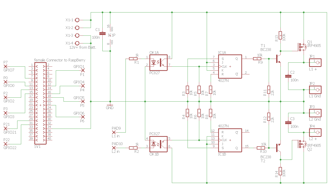

liebe Leute,
ich habe eine Schaltung für 2 Lichter gemacht, welche ich mit mein
Raspberry ansteuern will.
Um nicht immer aus dem Raspberry ein "1" zu schicken auf der GPIO (was
eigentlich kein Problem ist) und diese Schaltung auch für ein Tastenfeld
zu verwenden, habe ich Flipflops benutzt, die der Haltefunktion
übernehmen.
Bevor ich da ein Board daraus mache möchte ich euch bitten meine
Schaltung mal zu prüfen.
Bin leider kein Elektroniker, nur ein Hobby-User :-)
an JP1/2 sowie an JP3/4 kommt dann eine 12V 2A Lampe
Pad9 und Pad10 werden mit eine GPIO-Pad mit Drahtbrücke verbunden.
(Board ist dann für 4 verschieden GPIO-Paare geeignet)
Würde mich freuen über eure Kommentare.
