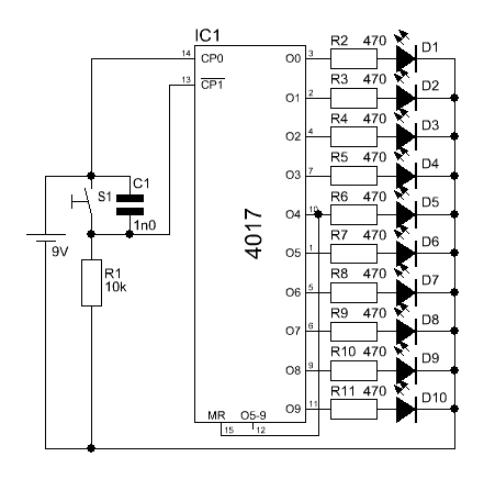

Hallo zusammen ich suche verzweifelt ein Modul oder IC Chip mit welchem
ich mit einem klingel Taster/schalter (nicht rastend) mehrere Relais
oder Kanäle durchschalten kann.. 4 bis 6
Also so in etwa..
drücke taster:
1X erster kanal wird aktiviert
zweites mal, zweiter Kanal wird aktiviert
drites mal, dritter kanal wird aktiviert
usw.
dies benötige ich um mit einem schalter mehrer videoquellen via
relaischaltung zu aktivieren. möchte nicht 6 einzel schalter verbauen
sondern nur einer mit welchem ich durchschalten kann.
habe nur ein display für mehrere videoquellen.
https://www.loxone.com/dede/kb/mehrfachklick/
leider finde ich den Chip niergends.
wie realisiere ich das am besten mit fertigbausätze oder ähnlichem?
danke für jeden tipp :))

Arduino F. schrieb:
> 74LS90
genao so was einfaches habe ich gesucht.. und dann auch eine schönes
schaltbeispiel gefunden :)
unter: Begrenzung der Ausgänge
http://www.dieelektronikerseite.de/Elements/4017%20-%20Der%20besondere%20Zaehler.htm
so währe dass ja korrekt? entprellt ist der schalter auch.. sehe ich
dass richtig?
