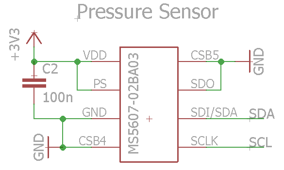

Hallo Zusammen,
ich versuche gerade den Drucksensor MX5607 zum laufen zu bringen. Der
Schaltplan ist im Anhang.
Als Code verwende ich:
#include <Arduino.h>
#include <MS5xxx.h>
#include <Wire.h>
MS5xxx sensor(&Wire);
void setup()
  Wire.begin();
  Serial.begin(9600);
void loop(){
  sensor.ReadProm();
  sensor.Readout();
  Serial.println(sensor.GetTemp());
  Serial.println(sensor.GetPres());
Als serielle Ausgabe erhalten ich dann:
33294290.00
ovf
Habt ihr Ideen, warum hier offensichtlich falsche Werte ausgegeben
werden?
Vielen Dank!

Hallo multibaba,
ich hab kurz in das Testprogramm der Library geschaut.
Da wird in setup ein sensor.connect() aufgerufen.
Das fehlt bei dir.
Grüße JensM
