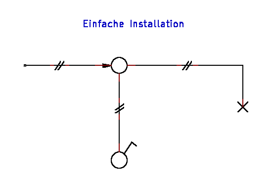

Eine simple schon ältere Schaltung als Beispiel, die Symbole dazu,
halt selber gezeichnet.

Man kann mit KiCad auch nur einen Schaltplan anlegen, ohne
Leiterplattenerstelungsabsicht. Die mitgelieferten .lib habe ich nicht
geprüft, aber wenn da nichts dabei ist und Du auch sonst nichts findest
was Dir gefällt, dann leg doch eben selbst eine .lib mit Symbolen nach
Deinem Geschmack in der von Dir bevorzugten Größe an. Die Komplexität
der Installationssymbole ist ja gering, das ist schnell gemacht. Geht
sowohl im GUI-Editor als auch im Texteditor. F für Name und Referenz, C
für Kreis, P für (Poly)linie, A für Kreisbogen (für Steckdosen), X für
Pin.
