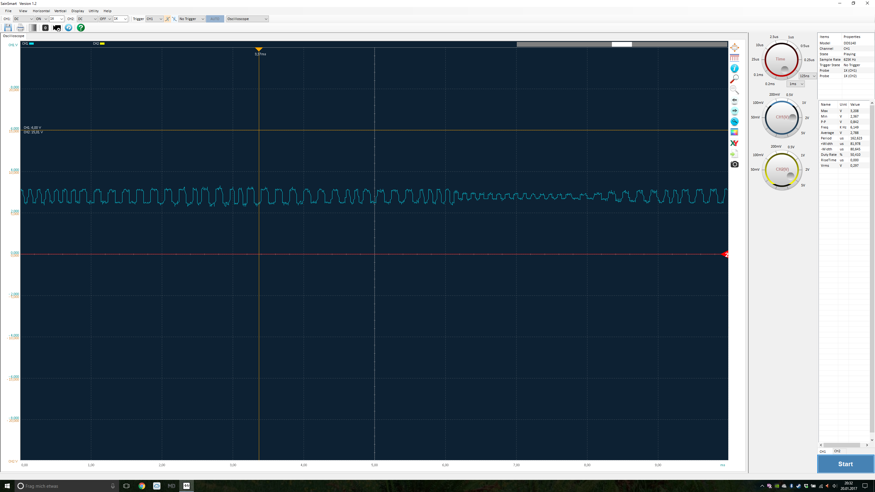

Schau den Output vom ACS712 mal mit dem KO an...
von MOBA 2. (Gast)
Zupermax schrieb:
> Ist DDC nicht eine Rechteck Wechselspannung?
Ich kann es mir mal angucken, ich denke aber es wird ebenfalls ein
Rechtecksignal am Ausgang ausgegeben, könnte ich mir vorstellen.

von MOBA 2. (Gast)
Hallo nochmal.
Ich habe es mal auf dem Scope angeguckt. Es ist richtig, man hat ein
Mini-DCC Signal. Die Belastung bei dem großen Rechtecken auf der linken
Seite liegt bei 2A.
Habe ich es richtig verstanden, dass ich jetzt quasi immer ganz normal
samplen kann und jeden Wert dann mit abs(512 - ADCW) berechne und das
dann mein korrekter Strom ist?

Ich nehme an, Dein "Mini-DCC" hat einen Hub von 370mV - also zwischen
2,13 und 2,87 Volt?
Setze mal 0,1µF auf den Ausgang und von dort 10kOhm nach Masse - so, wie
man ein Audiosignal auskoppeln würde. Das nochmal mit dem Scope bei
unterschiedlicher Last angucken, solltest Du ein Signal haben, aber den
Offset von 2,5V los sein.
Dann könnte man einen AT328 auf die interne 1,2V-Referenz setzen und
eine bessere Auflösung erzielen.

Ich bilde ja den Betrag mit abs(512 - ADCW), das ist doch dann völlig
egal ob ich ADCW-512 oder umgekehrt rechne, oder? Weil das Signal ja um
die Vcc/2 schwingt. Egal nach welcher Berechnung man geht, mal ist das
Ergebnis >0 mal <0, dass sieht man ja auch gut auf dem Bild.
Ich frage mich gerade nur, wie ich aus den Werten eine korrekte
Berechnung erwirtschafte.
