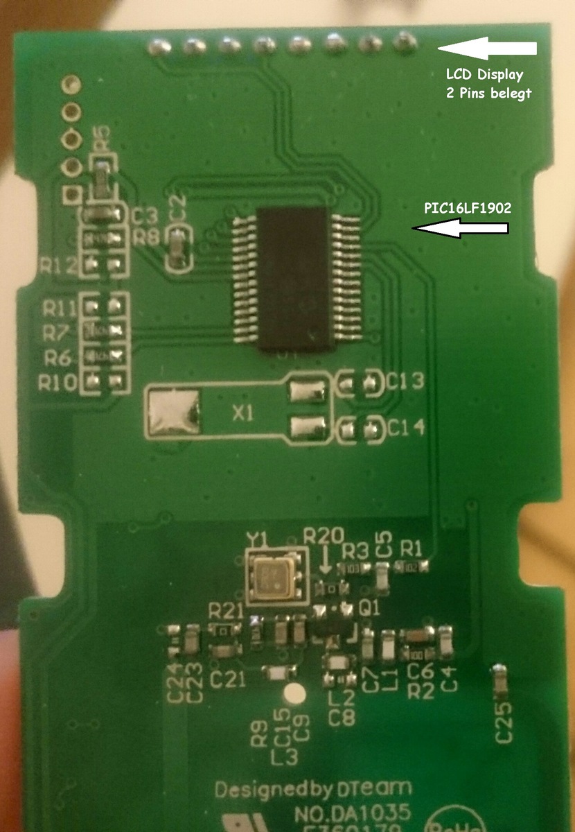

Im Original hab ich die 15-Kanal Funkfernbedienung mit der Bezeichnung
DC1602 und dem Microcontroller darauf PIC16LF1902.

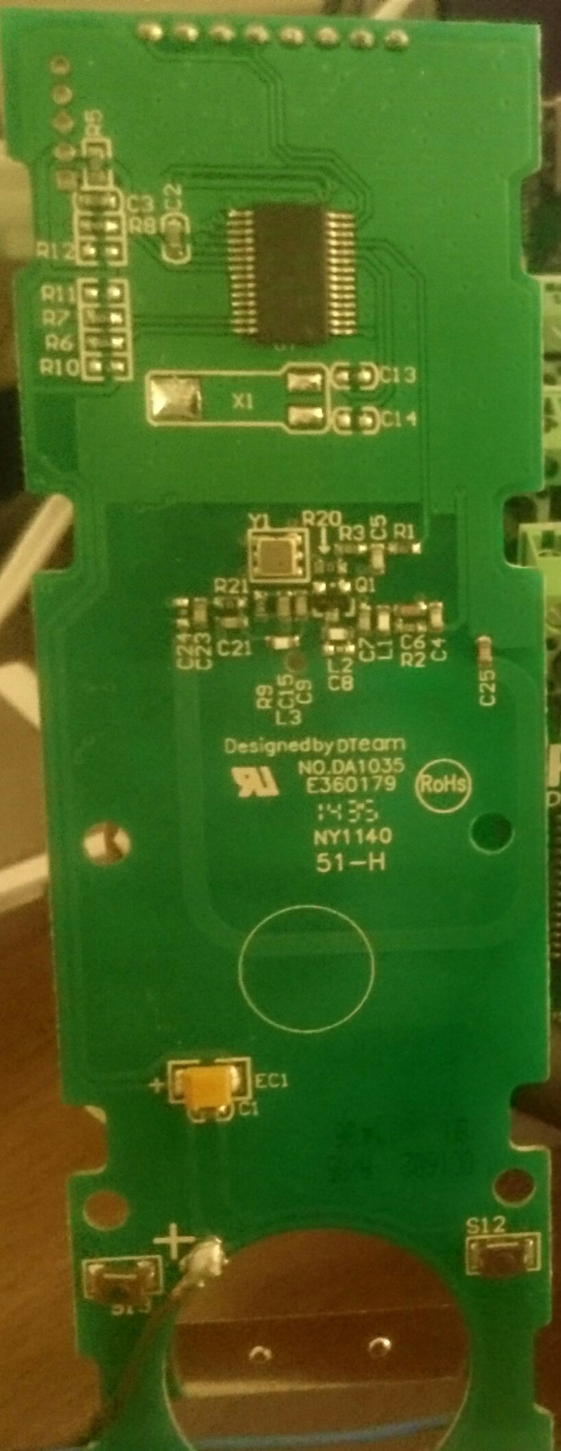

Die Fernbedienung aus dem Bild habe ich geöffnet und mich an die Taster
gehängt. Funktioniert zufriedenstellend, NUR ist das eine Fernbedienung
deren Kanäle (Jalousie 1, 2, 3,...) ich umstellen kann.

Von dem Chip kommen 2 Pins (SEG3,SEG6) die mit der LCD Anzeige verbunden
sind, was kann das für eine Signalübertragung sein? Wie kann man das
abgreifen/verwendbar machen damit ich eine Rückmeldung zu Codesys
schaffe um in der Webvisu den richtigen gewählten Kanal zu wählen?

Erkennt jemand von euch auf dem Bild wo auf der Funkfernbedienung der
Sender sitzt?? Müsste da nicht irgendwo ein Bauteil sein den sogar ich
als Sender erkenne?
Oder habt ihr eine generell bessere Idee?

Der Sender muß nicht immer ein fertiges Bauteil sein.
Für ein Sender reicht schon Spule und Kondensator und der
Controller übernimmt den Rest.
Die Übertragung zum Display könnte I2C oder SPI sein.
