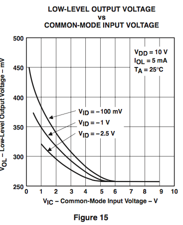

ich habe eine (eigentlich einfache) Verständnisfrage zu einem Opamp:
Ich benutze den TLC274 mit Versorgungsspannung an GND und +10V. In
meiner Schaltung messe ich jetzt am nicht invertierenden Eingang 0,011V
und am invertierenden Eingang 0,282V.
Jetzt hätte ich ca. 0V am Ausgang erwartet, bekomme aber ca. 0,6V. Im
Datenblatt steht "Single-Supply Operation" und "Output Voltage Range
Includes Negative Rail". Ich habe auch mit einem Oszilloskop gemessen,
es schwingt nichts.
Ist der Opamp kaputt oder ist das eine Besonderheit bei dem Opamp? Was
im Datenblatt weist darauf hin?
Viele Grüße
Tobias.

Die TLC27x haben da eine zusätzliche Einschränkung: Wenn die Eingänge
nahe 0 sind geht der Ausgang nur bis etwa 0.6 V runter. Das seht so auch
irgendwo hinten im Datenblatt versteckt drin, in dem Teil den man ggf.
nicht mehr ließt.
Also single supply am Eingang oder am Ausgang, aber nicht beides
zusammen.

Ja, danke -.- , ich habe die Abbildung auch gerade im Datenblatt
gefunden.
Es kann  sein, dass ich mich mit den 0,6V vertan habe, ich habe mir nur
die beiden anderen aufgeschrieben, an die 0,6V habe ich mich dann wohl
falsch erinnert. Also die Abbildung kommt schon hin.
