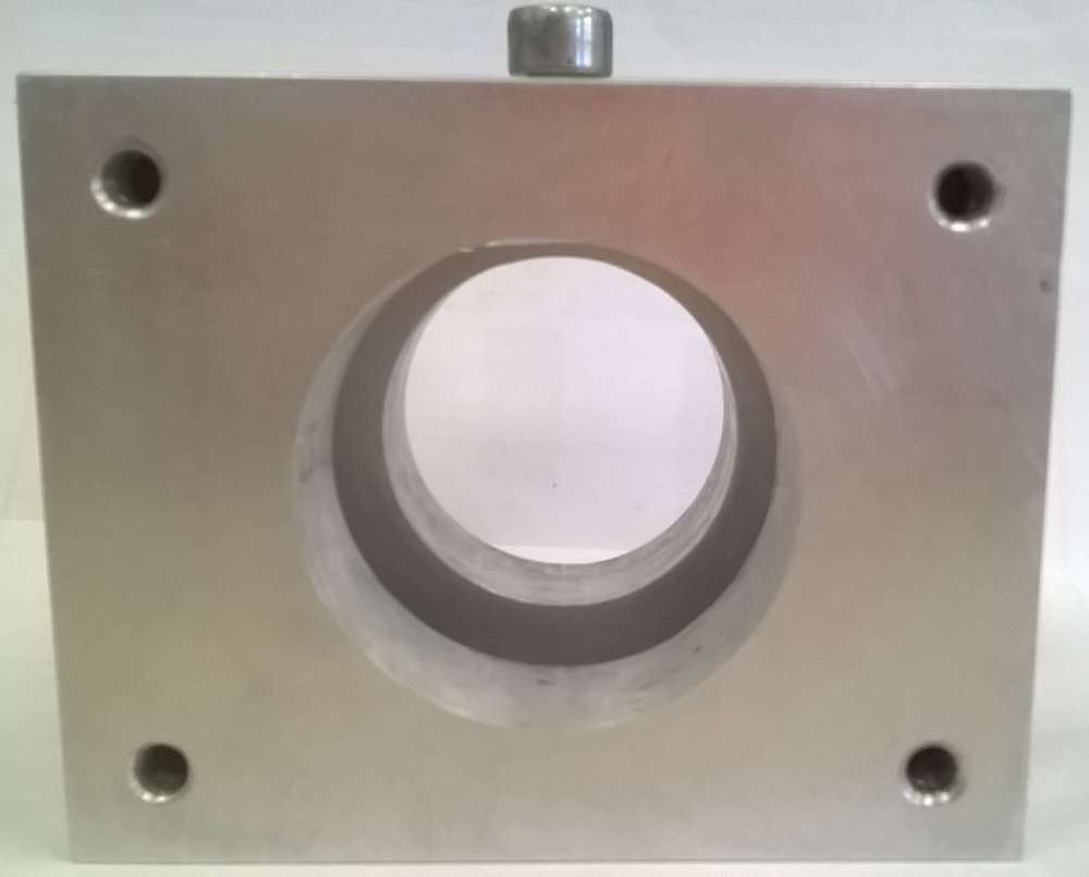

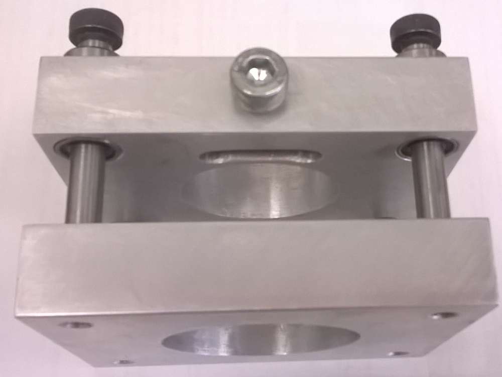

ich habe angefangen einen Gravurtiefenregler für meine CNC zu bauen.
Wie auf den Bildern zu sehen habe ich zwei Platten die über
Linearkugellager miteinander verbunden sind. Die Obere Platte hat eine
43mm Aufnahme für die Spindel, und die untere, welche an die Fräse
geschraubt wird, ein 50mm großes Loch durch das die Spindel und der
Fräse ragt.
Jetzt muss ja die Spindel irgendwie verstellbar auf dem Werkstück
abgestüzt werden.
Dafür möchte ich ein Gewinderohr an der Oberen Platte befestigen ind das
ein weiteres Gewinderohr eingedreht (oder draufgeschraubt das ist egal)
werden kann.
Leider kann ich keine passenden Rohre finden. Diese müssten über einen
Durchmesser von ca. 30-50mm und ein möglichst feines Außen- bzw
Innengewiinde haben. Idealerweise mit einer Steigung von weniger als
1mm.
Große Gewinde mit kleinen Steigungen haben ich nur bei Kameras gefunden.
Als zum Anschrauben von Objektiven und Filtern. Aber gibt es sowas aus
Halbzeug?
Ich habe zwar zugriff auf eine Drehbank aber nicht wirklich Erfahrung
damit und noch nie Gewinde an der Drehe gemacht. Mir wäre es daher echt
lieber Rohre zu finden die man einfach zuchrechtsägen kann.

Ja, vorne will ich einen Gleitring aus Kunsttoff am besten Teflon
anbringen. Aber ich will ja irgendwie die Tiefe einstellen können.
Meine Idee war das ein Gewindeorhr an der Trägerplatte befestigt wird
auf das ein zweites Geinderohr aufgeschraubt wird in welchem dann unten
der Gleitring drin ist. Und durch mehr oder weniger tiefes Einschrauben
kann man die Gravutiefe einstellen. Daher auch am besten ein feines
Gewinde.
Was ich grade gefunden habe sind M32x1,5 Gewinde die wohl im
Installationsbereich verbreitet sind.
Ne schöne Muffe hätte ich schon gefunden.
http://www.ebay.de/itm/2-Frankische-Stahl-Gewindemuffe-Gewinde-Muffe-SM-E-V-Typ-32-M32-Art-Nr-20450032-/232131839960?hash=item360c22c7d8:g:fIoAAOSwXeJYGdUG
Nur finde ich das dazugehörige Rohr nur in 3m langen Stücken und die
haben dann auch nur ganz am Ende ein kurzes Gewinde.
Grade habe ich unter dem Begriff Hahnverlängerung kurze Rohre mit 1
Zoll-Innendurchmesser und Gewinde gefunden.
http://www.ebay.de/itm/Hahnverlaengerung-Rotguss-Rotguss-Fitting-Verlaengerung-Fa-Viega-1-2-3-4-1-/151575933272
Das würde gerade so noch gegen. Die Spannzange meiner Kress hat 22mm
Duchmesser. Aber irgendwie befürchte ich das die Konstruktion wackelt.
Vllt wenn ich mit einem Ring Kontere...
Da wuerde ich eher drei gemeinsam angetriebene Spindeln einbauen. Da
kannst Du dann auch mit dem passenden Getriebe entsprechend feinfuehlig
verstellen.
Wenn Du vier Spindeln einbaust, kannst Du die gegeneinander verspannen
und das weitgehend spielfrei bekommen.
wendelsberg
Das sind Wasserleitungsgewinde, dafuer bemessen, da auch noch Hanf
dazwischenzuwuergen. Alles andere als spielfrei oder gar praezise.
Die willst Du an der Stelle nicht verwenden.
wendelsberg
OP
Das habe ich berfürchtet, dass die Gewinde aus Maschinenbautechnischer
Sicht lumpig sind. Gibts da nicht irgendwie ne Alternative?
Mehrere synchron getriebene Spindeln ist mir zu Aufwändig. Da sind ja
die Verstelleinrichtungen der meisten anderen Gravurtivenregler noch
einfacher. Ich hatte gehofft mit der Rohrlösung was maximal einfaches
und robustes zu finden.
> Gewinde.
Wozu denn Gewinderohre? Der/die Gleitring oder -scheibe muss doch
per Federkraft aufs Werkstück gedrückt werden. Eine starre
Konstruktion könnte sich fest fahren. Was du da brauchst, ist ein
federnder Tiefsteller der automatisch auf das Werkstück drückt.
Da gibts verschiedene Lösungsansätze.
Wäre doch ne gute Gelegenheit mal zu üben.
Philipp M. schrieb:
> Das Drücken auf das Werkstück soll in erste Line die
> Schwerkraft machen.
Die Schwerkraft sollte da keine Wirkung haben. Außerdem würde
die nicht reichen. Ein paar Kilo bzw. Newton sollten da schon
auf das Werkstück drücken, sonst wird das nichts.
Kannst du nicht einfach die Spindel höher/tiefer einspannen?
Zur Einstellung der Tiefe würde ich einfach die Spindel lösen und unter
den Gleitring entsprechende Lehren mit der gewünschten Dicke legen. Dann
die Halterung der Spindel wieder festziehen. So gleichst du auch
eventuellen Abrieb am Gleitring aus.
Quick 'n' Dirty ;D
OP
@Sepp - Deine Denke gefällt mir. Das wäre wirklich ne vermutlich
praktikable Quick 'n Dirty Lösung. Vor allem wenns nur darum geht +/-
einen Millimeter zu verstellen.
Trotzdem versuch ich mal was verstellbares zu bauen. Wenn das verstellen
das umständlich wird kann ich immernoch daruf zurück greifen.
Ich will vor allem Platinen fräsen. Ich gehe doch mal davon aus das die
Grob 1,5 kg meiner Kress-Spindel reichen um einen Gravistichel 0,1 mm in
das Basismaterial zu drücken. Wenn nicht kann ich auch Quick n' Dirty
beliebig viel mehr Gewicht dranhängen.
