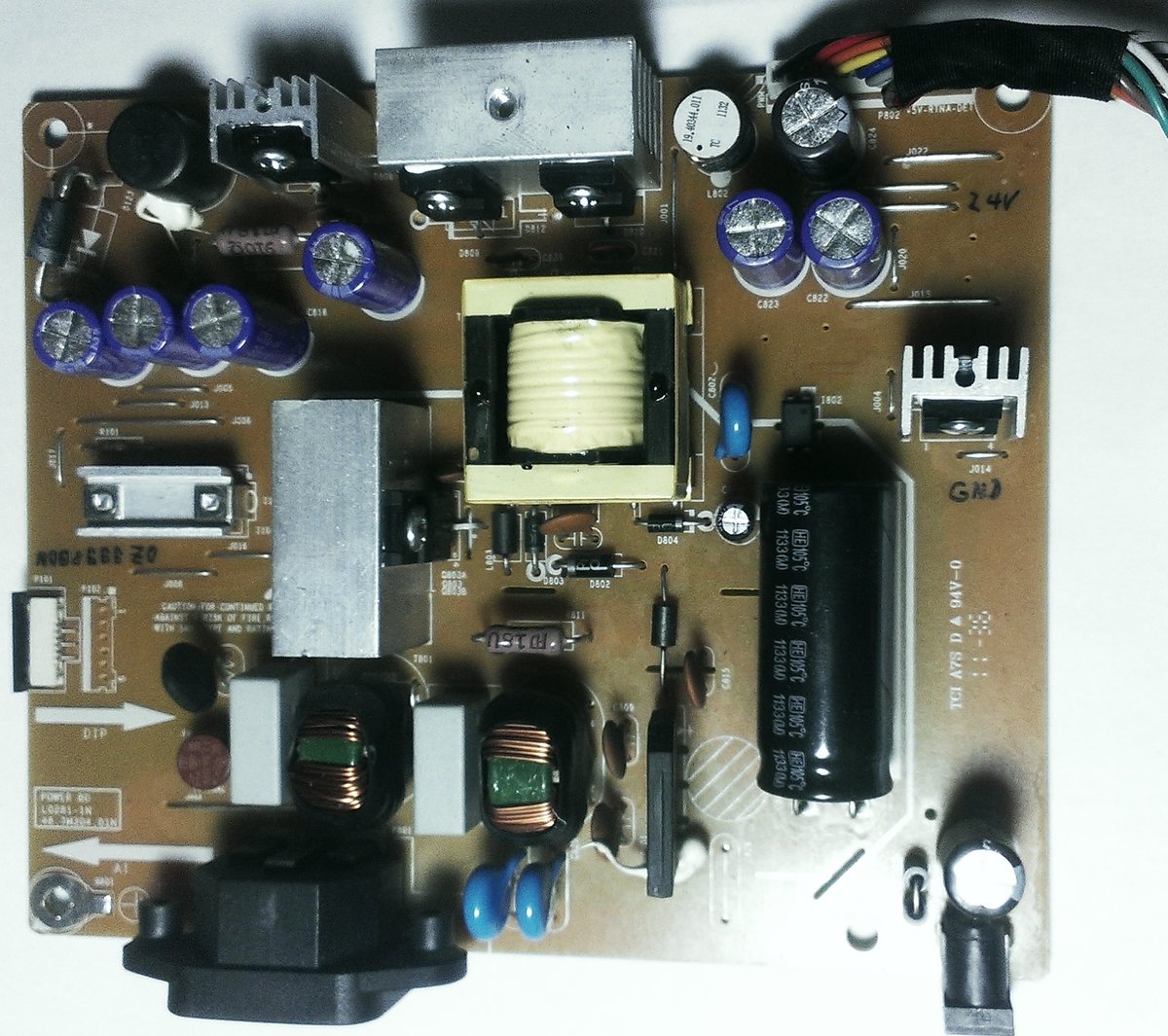

Da ich mit dem Gerät bisher sehr zufrieden war, wollte ich einen
Reparaturversuch starten. Habe den LCD also aufgeschraubt. Die
Elektronik besteht aus zwei Platinen, eine Netzteil und eine
"Logik"-Platine (siehe Bilder im Anhang).
Die Netzteilplatine habe ich so gut ich konnte geprüft. Dazu habe ich im
Internet auch einen Schaltplan gefunden
(http://s017.radikal.ru/i415/1506/b5/597130dba47c.jpg).
Geprüft habe ich alle Dioden, den Gleichrichter, Sicherungen, NTC. Auch
der 5V und 24V Spannungsausgang des Netzteils scheint ok zu sein, an den
mit 5V beschrifteten Ausgängen des Steckers in der Ecke messe ich ca.
5V. Konnte auch keine Beschädigungen an den ElKos feststellen.
Meiner Meinung nach ist das Netzteil in Ordnung.
Nicht im Schaltplan aus dem Link enthalten ist der Teil links oben im
Bild. Ich vermute dass dieser für die Erzeugung der Spannung für die
Hintergrundbeleuchtung dient (Hauptbestandteil davon ist wohl der IC
unter dem Kühlkörper, der trägt die Aufschrift OZ9998BDN). Wenn dieser
Teil defekt wäre, müsste aber doch trotzdem beim Einschalten des
Displays eine LED leuchten?

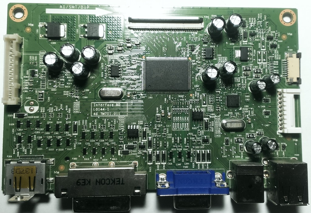

Zum Interface Board habe ich leider keinen Schaltplan gefunden. Oben
links befindet sich ein N302 3,3V Wandler, an dessen Ausgang kann ich
auch stabile 3,3V messen. Danach folgt ein weiterer Spannungswandler mit
der Aufschrift LD1117AG. Dort messe ich mit dem Multimeter eine
Pulsierende Spannung, diese ist immer kurz ca. 1,2V, fällt aber im
Sekundentakt auf 0,3V.

Gast #4874717
1.Zeigt er ein Einschaltbild?: ja=Hintergrund-LED leuchten noch
2.zeigt er keins: Hintergrund-LEDs sind eine Reihenschaltung wie die
Weihnachtbaumbeleuchtung ... viel Spaß

Dann wird da wohl die Macke sein. Sind auf dem Logikboard weitere Elkos
in dem Stromkreis? Könnte sein, das sich da einer verabschiedet hat,
aber das kann man nicht so leicht erkennen. Die muss man ermitteln,
auslöten und messen. Ob sich das allerdings lohnt, bezweifle ich.
Da sollte man dann andere, die da verbaut sind, auch gleich tauschen.

Habe die beiden Elkos, die sich auf dem Logikboard direkt unter dem
rechten der beiden Spannungsregler befinden, ausgelötet. Der linke davon
soll die 3,3V, der Rechte die Ausgangsspannung vom rechten
Spannungsregler stabilisieren.
Beide sollen 100µF haben, bei dem einen messe ich 97µF, beim anderen
102µF. Das wird  wohl auch nicht das Problem sein.
Klingt nach Überlast oder Kurzschluss.
(Firma: matzetronics) #4874882
Die Bezeichnung ist noch nicht ganz komplett, es ist ein 1A Typ und
halogenfrei (und von der Weltfirma Unisonic Tech., wenn ich das Logo als
UTC richtig entziffere), aber es ist noch nicht klar, ob es ein
Festspannungsregler oder der justierbare Typ ist. Notier dir mal die
ganze Bezeichnung und google sie. Dann ist auch die Anschlussbelegung
klar, davon gibt es mehrere. Der Platine nach sollte es ein
Festspannungstyp sein, aber ganz klar ist das nicht.
Wieviel misst du am Eingang dieses Reglers? Sind das die 3,3V? Ich
vermute, das er die Kernspannung für den Scalerchip machen soll, evtl.
1,5V oder so.
Wenn er Wärme entwickelt, ist das zumindest ein Zeichen. Wenn nicht,
könnte er selber eine Macke haben.

Der Regler IST von UTC. Hier mal die komplette Aufschrift des Chips:
UTC
LD1117AG
12A010GTG
Die 12 gibt also laut Datenblatt an, dass es sich um einen 1,2V
Festspannungstyp handelt. Das passt auch zu der kurz messbaren Spannung
von ca. 1,2V.
Eingangsspannung ist 3,3V, die mit dem Multimeter gemessen stabil sind.
Das Bauteil bleibt aber im Betrieb völlig kalt, es gibt keine spürbare
Erwärmung.
Gast #4875056
@Philipp
Hast du das Netzteil mal unter Last getestet, sprich ein paar
Hochstromwiderstände dran und Leistung verbraten ?
Das die Spannungen im Leerlauf anliegen bedeutet nicht, dass automatisch
das Netzteil ok ist.
Bei den paar Spannungen könntest du auch versuchen den Monitor über
Labornetzgeräte mit den nötigen Spannungen zu versorgen

Gast #4875434
Habe den LD1117 jetzt mal so eingelötet, dass der Ausgang frei in der
Luft hängt. Nehme ich das Ganze so in Betrieb, messe ich am Ausgang
stabile 1,2V.
Habe den nun offenen 1,2V Kreis ohmisch durchgemessen, ich messe mit dem
Multimeter einen Widerstand von ca. 370 Ohm. Es dürfte eigentlich nur
ein Strom von 3,2 mA fließen, das müsste der Spannungsregler laut
Datenblatt locker packen?
Als nächstes habe ich den 1,2V Kreis mit einem Labornetzteil manuell mit
ca. 1,2V versorgt. Siehe da, die Status LED beginnt zu blinken. Dabei
habe ich den Strom genau beobachtet, dieser steigt im 2 Sekunden Takt
auf 60mA, dabei geht das NT aber in die eingestellte Strombegrenzung.
Habe mich nicht getraut, mehr Strom einzustellen. Wie hoch kann ich das
denn einstellen, ohne die Leiterbahn zu grillen? Vielleicht ist dieser
hohe Peak ja normal?
Gast #4875490
Huraaaa, der Bildschirm lebt!!!!
Wollte mir gerade die Spannungen am Oszi anschauen. Dazu habe ich den
Ausgang des LD1117 mit einem Drähtchen provisorisch wieder mit dem 1,2V
Kreis auf der Platine verbunden. Beim Einstecken der Stromversorgung hat
das Ding doch tatsächlich wieder funktioniert. Warum weiß ich nicht.
Hoffe das es so bleibt!
Vielleicht hat das Erhitzen beim Auslöten den Spannungsregler wieder
