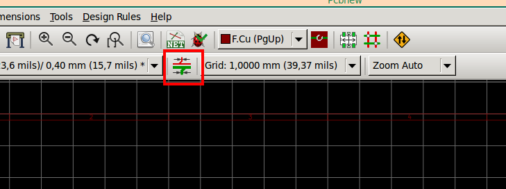

Frage zum Routing: Bei Eagle konnte man eine Leiterbahn teilweise
verlegen (z.B. Bus & Versorgung von einem Block schon mal in die Nähe
bringen um den Platzbedarf abzuschätzen).
Wenn man später weiter routen möchte, übernimmt er mit Shift & Klick die
Leiterbahnbreite vom schon verlegten Teilstück.
Gibt es so eine Funktion auch in KiCad?
Ich hab meinen Layout-Ablauf irgendwie ziemlich auf diese Funktion
eingespielt, da ständig ins Menü zu gehen bremst unheimlich.
Gast #4875327
Danke dir das ist genau was ich vermisst habe :) Und sogar noch besser,
nachdem ich das jetzt gefunden und aktiviert habe, brauch ich noch nicht
mal die Tastenkombination, es bleibt aktiviert.
