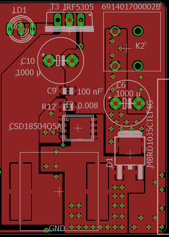

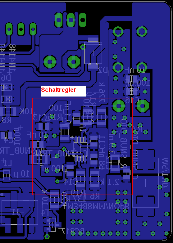

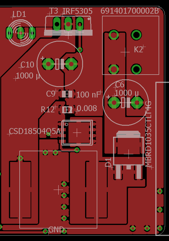

Hallo liebe Community,
ich habe ein kleines Problem mit einem Step-Up Wandler basierend auf dem
LM3488.
Der Wandler soll die Eingangsspannung von 24 V auf 30 V nach oben
wandeln. Der maximal entnehmbare Strom wären dabei 6 A.
In einer früheren Version hat das soweit alles gut funktioniert. Die
Leiterbahnen waren großzügig und ohne Lagenwechsel ausgelegt und am
Ausgang lagen über den kompletten Strombereich 29,8 V an.

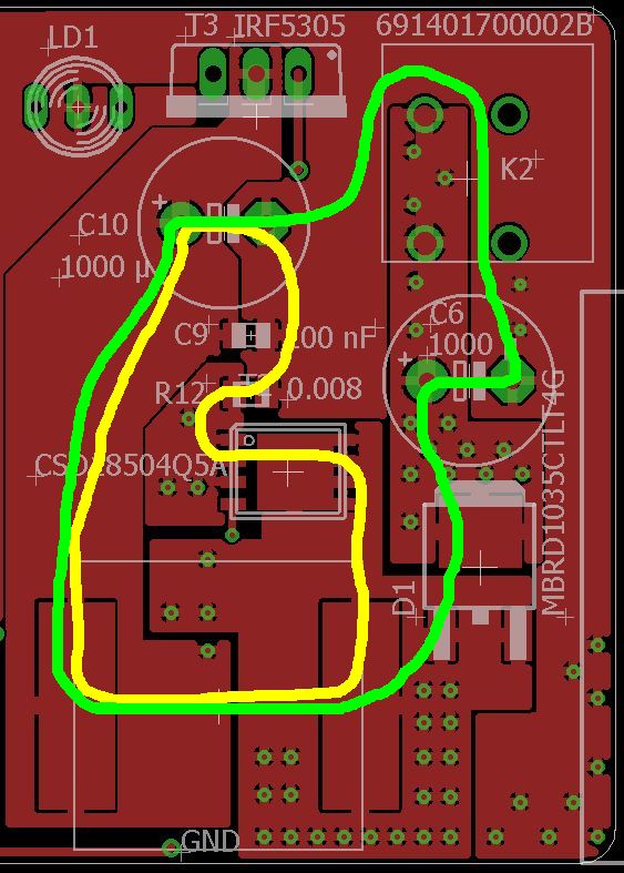

In der nächsten Version habe ich weitere VIAs vorgesehen, um die Kühlung
der Diode verbessern zu können. Weiterhin habe ich die Kupferflächen
nach der Induktivität vergrößert. Über VIAs wird die obere Kuperlage an
die untere angebunden. Gedacht war dies jedoch nur für die Kühlung der
Diode. Nun habe ich eine Platine der neuen Version in Betrieb genommen
und festgestellt, dass im Leerlauf nur noch 29 V zur Verfügung stehen.
Ich habe auch festgestellt, dass die Spannung schon bei einem kleineren
Strom runtergeregelt wird, als bei der vorherigen Version, somit ist die
Spannung nicht über den kompletten Strombereich stabil.
Die Frage ist nun, warum? Liegt es an den zusätzlichen VIAs? Haben die
den Widerstand der Leiterbahn erhöht, sodass nun mehr Spannung über den
Leiterbahnen abfällt?
Habt ihr vllt eine Idee?
Vielen Dank
die 3 Vias links unter dem CSD sind an eine Diode angeschlossen, laut
Schaltplan ist dort nur der Mosfet, Diode, Spule dran. Also irgendwas
ist da falsch.
Grüße C
Besucher123 schrieb:
> Hi,
> ist da falsch.
> Grüße C
Vielen Dank für deine Antwort :) die VIAs führen zu einem Snubber-Glied
zur Entstörung des Transistors.

Sheriff Silver schrieb:
> . Weiterhin habe ich die Kupferflächen nach der Induktivität vergrößert.
Und die dann aber weiterhin über 4 dünne Thermals angeschlossen...
Wenn du den Switch Node, der wie blöd hin und her zappelt, vergrößerst,
dann können dort auch mehr Störungen aus- und in die Regelschleife
einkoppeln.
> Gedacht war dies jedoch nur für die Kühlung der Diode
Und auch die Diode ist zum Schutz gegen Abkühlung mit Thermals
angeschlossen.
> dass die Spannung schon bei einem kleineren Strom runtergeregelt wird,
Schließ mal den current sense Anschluss direkt am Controller kurz, so
dass der wirkungslos ist.

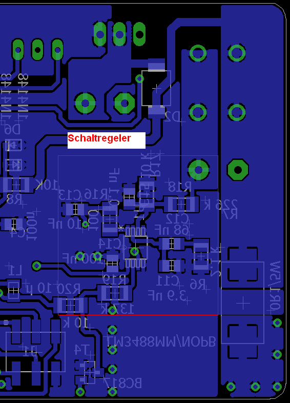

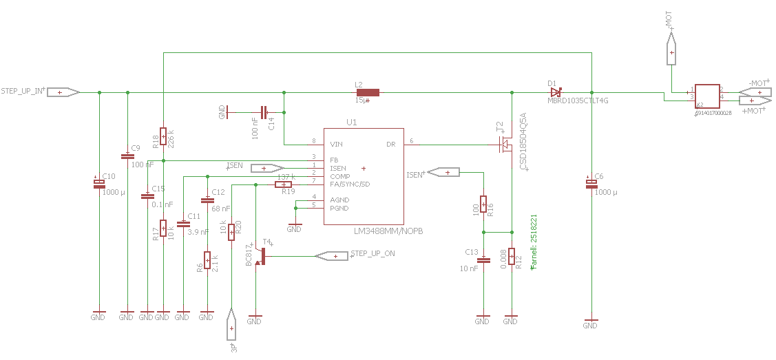

Mampf F. schrieb:
> Auf den ersten Blick sieht man, dass im neuen Layout weitere Bauteile
> hinzugekommen sind ...
> Da das Layout mit Sicherheit per Eagle gezeichnet wurde, der Schaltplan
> aber mit Sicherheit nicht, wäre es sinnvoll, den echten Schaltplan
> auch zu posten. Den alten und den neuen.
Anbei die beiden Schaltpläne zum Step-Up Wandler. Die Schaltung für den
Mikrocontroller ist unrelevant. Die Unterschiede zwischen der neuen und
der alten Version sind lediglich die Snubber-Glieder. Ich gebe zu, dass
das Snubber-Glied über der Diode unnötig ist.
Ich versteh die Aussage nicht ganz. Was meinst du da mit?
> einkoppeln.
Meinst du mit Switch Node den Ausgang des LM3488 für den Transistor? Den
hab ich nicht vergrößert. Der ist wie bei der alten Version lediglich
eine Leiterbahn.
> angeschlossen.
Die Aussage versteh ich ebenfalls nicht ganz.
Das Kurzschließen des Current Sense Eingangs werde ich heute mal
probieren. Das soll bewirken, dass er nicht mehr auf den Strom regelt,
richtig?
Viele Dank für eure Antworten :)

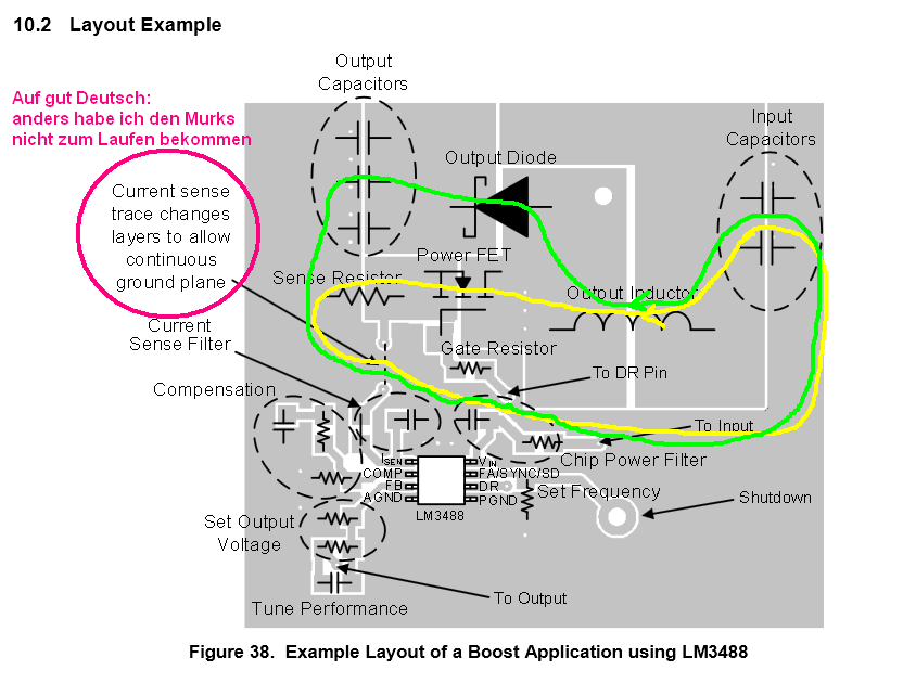

> richtig?
Das bewirkt, dass er nicht mehr auf die Strombegrenzung reagiert.
Allerdings solltest du dir den Anschluss dieses Widerstands nochmal
genau anschauen. Denn derzeit misst du nicht nur den Spannungsabfall
über dem Widerstand mit 8 mOhm, sondern gleichzeitig zusätzlich den
Spannungsabfall über viel, viel Kupfer. Ich finde irgendwie gar keinen
Weg vom GND-Anschluss des R12 zum AGND Pin 4 des Controllers. Und wie
auch immer diese Punkte miteinander verbunden sind: der AGND Pin als
"zweite Messklemme" für den Strom misst sicher nicht das, was am
Widerstand ist, sondern irgendwas anderes...
Dieser Hinweis auf den AGND als "zweite Messklemme" gilt übrigens auch
für die Spannungsmessung über den FB-Pin.
Normalerweise sage ich: sieh dir das Musterlayout im Datenblatt an. Aber
dort musste anscheinend unbedingt ein einseitiges Layout von einem
Praktikanten gemacht werden. Die Bastelei gifpelt in der Bemerkung
links, man solle die Sense-Leitung unterbrechen, um einen Stromfluss zu
ermöglichen. Da gefällt mir dein Layout bei gedrehtem C6 wesentlich
besser.
Was im Beispiellayout allerdings dank viel, viel Platz gelungen ist: die
Trennung zwischen Leistung und Signalverarbeitung/Ansteuerung.
>> angeschlossen.

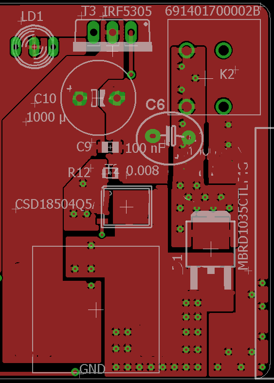

Die stromführenden und deshalb zu kühlenden Bauteile (Kondensatoren,
Diode, Transistor, Spule, Messwiderstand) eines Schaltreglers sollten
flächig ins Kupfer eingebunden werden (siehe erstes Bild), und zwar:
1. weil dann kurze Strompade möglich sind
2. weil dann die Wärme über das Kupfer abgeführt werden kann
Für knackig kurze Strompfade hättest du den C6 um 180° drehen müssen. So
wie es jetzt ist, hast du einen extrem ungünstigen Entladestromkreis,
der um die halbe Platine führt (gelb: Ladestromkreis / grün:
Freilaufstromkreis, Entladestromkreis).
Und diese unkontrollierte Massefluterei auf der Unterseite ist
tendenziell auch kontraproduktiv, weil dadurch irgendwelche Störungen
auf der Masse überhall hin verteilt werden. Und alles Mögliche auf den
empfindlichen Knotenpunkten eingefangen werden kann...

Ich danke Dir für deine ausführliche Antwort.
Die grüne Stromschleife ist mir auch schon aufgefallen.
Deine weiteren Hinweise werde ich auch beherzigen und testen. Also kann
man sagen, dass es nicht an den VIAs im Strompfad liegt. Die können also
bleiben? Weiterhin sollten die Bauteile flächig in das Kupfer
eingegliedert werden. Kann man das bei Eagle irgendwie local bestimmen
oder muss ich das im Bauteil direkt einstellen? Ein zweilage Kühlung, so
wie es jetzt hier ist, ist dennoch okay oder würde das flächige
Einlassen auch schon viel bringen?
Man kann also sagen, dass es wohl am ungünstigen Layout liegt?
Lothar M. schrieb:
> Man kann es für das jeweilige Polygon angeben. Wie gesagt: Stichwort
> "Thermals"
Super, vielen Dank.
Kann man sagen, dass es nicht an den VIAs im Strompfad liegt. Die können
also bleiben? Ein zweilage Kühlung, so wie es jetzt hier ist, ist
dennoch okay oder würde das flächige Einlassen auch schon viel bringen?
Nicht umsonst heißen die Dinger "Thermals". Sie sind dafür gedacht, dass
die Hitze beim Löten nicht vom Pad wegkommt und nur das Zinn auf dem
Pad erwärmt wird.
Die Vias sind hier nicht problematisch. Sie bringen derzeit aber auch
nicht arg viel, weil die Wärme ja dank Thermals lieber im Pad bleibt.
Und zu allem Überfluss die Vias auch noch Thermals haben...
Vermutlich liegt es daran, dass die Masse, die der Schaltregler sieht,
nichts (oder bestenfalls nur über weite Umwege) mit der Masse am Ausgang
zu tun hat.
> zu tun hat.
Kurzschließen des Isens Eingangs hat nichts geholfen.
Könnte es helfen den Transistor mit einem Snubber auszustatten, um so
die Störungen auf der Masse zu beseitigen? Snubber für Transistor und
Diode (Snubber für Diode ist in diesem Fall nicht sinnvoll, richtig?)
sind auf der Platine vorgesehen.
Ich würde erst mal versuchen, die beiden Massen "oben" und "unten" nahe
beim Controller auf möglichst kurzem Weg zu verbinden. Da geht es um mm,
also würde ich zwischen C6 und dem Mosfet ein Loch bohren und dort die
Masse verbinden.
Denn wie gesagt: ich finde im geposteten Layout irgendwie keine
Verbindung. Woher soll also der Controller "unten" wissen, welche
Spannung da "oben" gerade gilt?
Den Snubber brauchst du eigenltich nur zum Schutz des Mosfets, wenn beim
Abschalten die Spannung zu hoch wird. Aber das musst du zwischen D und S
messen. Am besten einem kurzen Federkontakt als "Masseklemme":
http://www.datatec.de/PMK-891-400-004-Tastkopf-Zubehoer.htm
> Masse verbinden.
Danke Dir für den Hinweis. Ich werd das mal probieren.
Zusätzlich würde ich mich die Tage an ein Überarbeitung des Layouts
wagen. Ich würde mich freuen, wenn du das bitte ebenfalls kritisch
beäugen könntest :)
Danke :)
