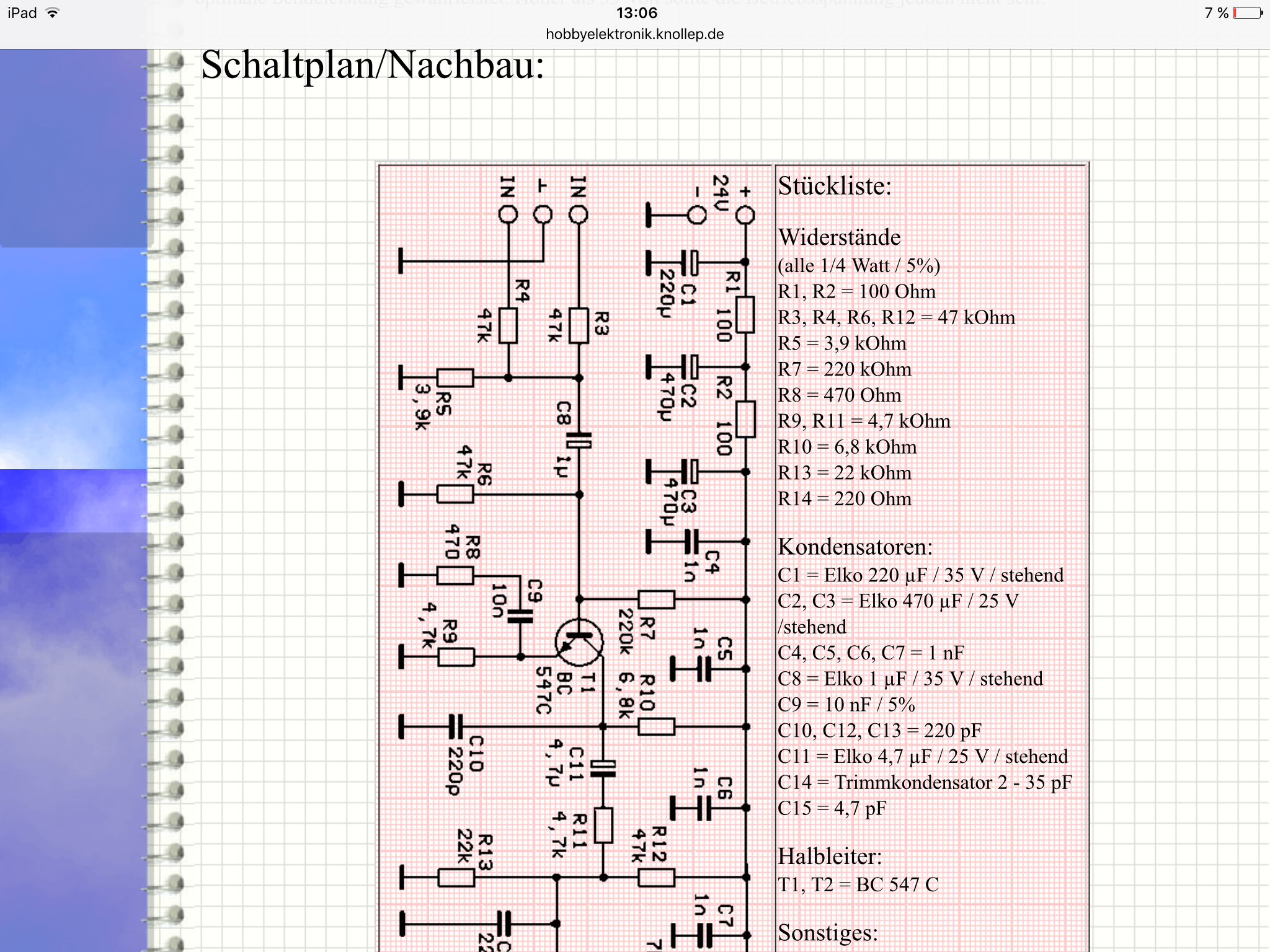

Cinchbuchse Masse 24 Volt
Gast #4876484
Offensichtlich ist Dir nicht klar, wofür der Begriff "Masse" steht. Die
Masseleitung hat per Definition immer Null Volt. Alle Spannungsangaben
beziehen sich auf Masse. Hätte sie nicht Null Volt, dann wären die 24
Volt keine 24 Volt.
Abgesehen von wenigen Ausnahmen verbindet man immer die Massen aller
Geräte miteinander, sonst funktionieren sie nicht miteinander.
Gast #4876498
Genau das ist einer der Nachteile des Chinch-Steckers. Zuerst bekommt
der Innenstift Kontakt und die eingeschaltete Anlage gibt ein
lautstarkes Brummen oder Ploppen von sich. Erst danach ist der
Massekontakt hergestellt und die Anlage ist wieder still.
Bei Chinch-Eingängen für Signale setzt man anscheinend voraus, dass nur
bei ausgeschalteten Geräten Stecker gezogen oder gesetzt werden.
Da der Innenstift/Leiter normalerweise mit hochohmigen Ein-Ausgängen
verbunden ist, treten da trotzdem relativ selten Defekte auf.
Für Stromversorgung (Masse, +24V) sollte man keine Chinch nehmen. Wenn
man da bereits einen andren Chinch gesteckt hat, kann man die 24V ganz
schnell kurzschließen, wenn man beim Stecken mit dem Innenstift
danebentrifft.
