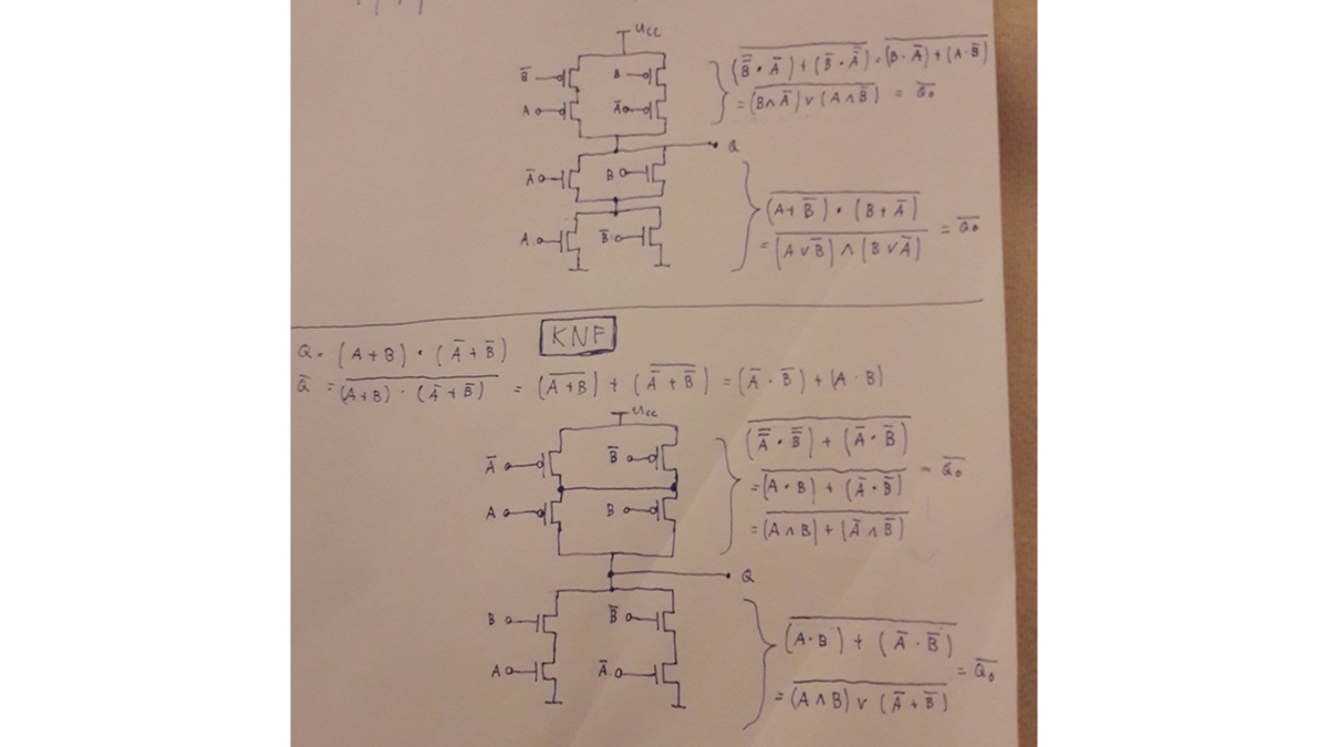

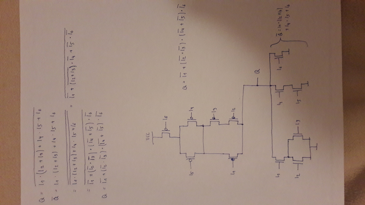

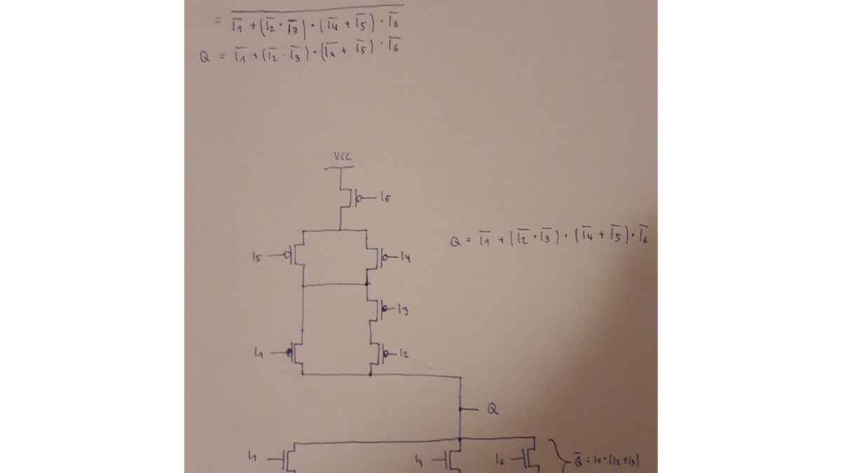

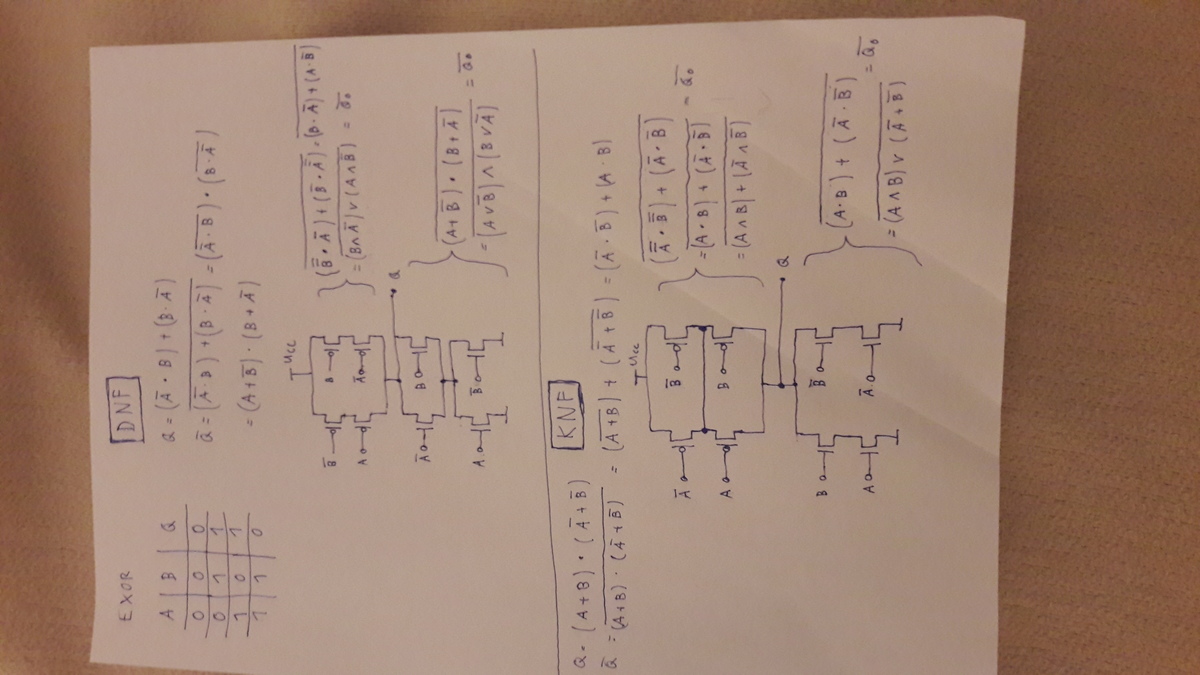

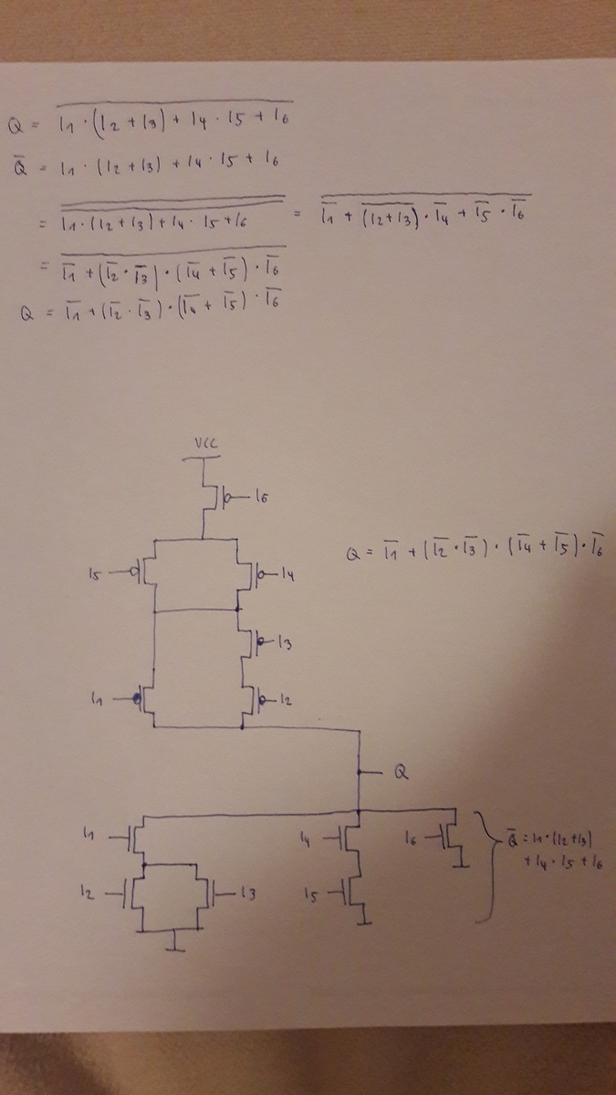

Hallo liebe Elektronikfreunde,
Aus Interesse habe ich mir die Aufgabe gestellt, ein CMOS-Gatter zu
einer Funktion zu entwerfen.
Mit der KNF und DNF habe ich versucht, ein EXOR-Gatter zu entwerfen und
zusätzlich eine etwas kompliziertere Schaltung.
Ist meine Vorgehensweise so richtig und stimmen die Gleichungen zu den
aufgezeichneten Gattern?
Kann es sein, dass es sinnvoll ist, immer für die unteren N-MOS eine
Form von (Q invertiert) zu nehmen und für die oberen P-MOS, eine Form
von Q, dabei aber jedes einzelne Glied invertiert?
Theoretisch sollte es doch auch möglich sein, sobald die obere oder
untere Hälfte vorhanden ist, einfach UND-Zweige mit ODER-Zweigen zu
tauschen?
Viele Grüße und Danke für euer Verständnis für nicht so Bewanderte
Margret

Haette mich zum Auffrischen auch interessiert da mal rein zu gucken,
aber sry, da ist nichts lesbar und auch noch verdreht und dann noch als
(Gast) wo man nicht weiss ob der sich jemals wieder sehen laesst.
Gleich nach dem ersten Bild verging mir die Lust.
75 downloads in ein paar Stunden und keine Antwort sollte zu denken
geben, ist ja jetzt nichts super kompliziertes.
Vielleicht bemuehst Du einen Formeleditor, LibreOffice, OpenOffice & Co,
oder scannst die Bilder zumindest mal ordentlich ein.
Ich wette dann kann Dir geholfen werden.
