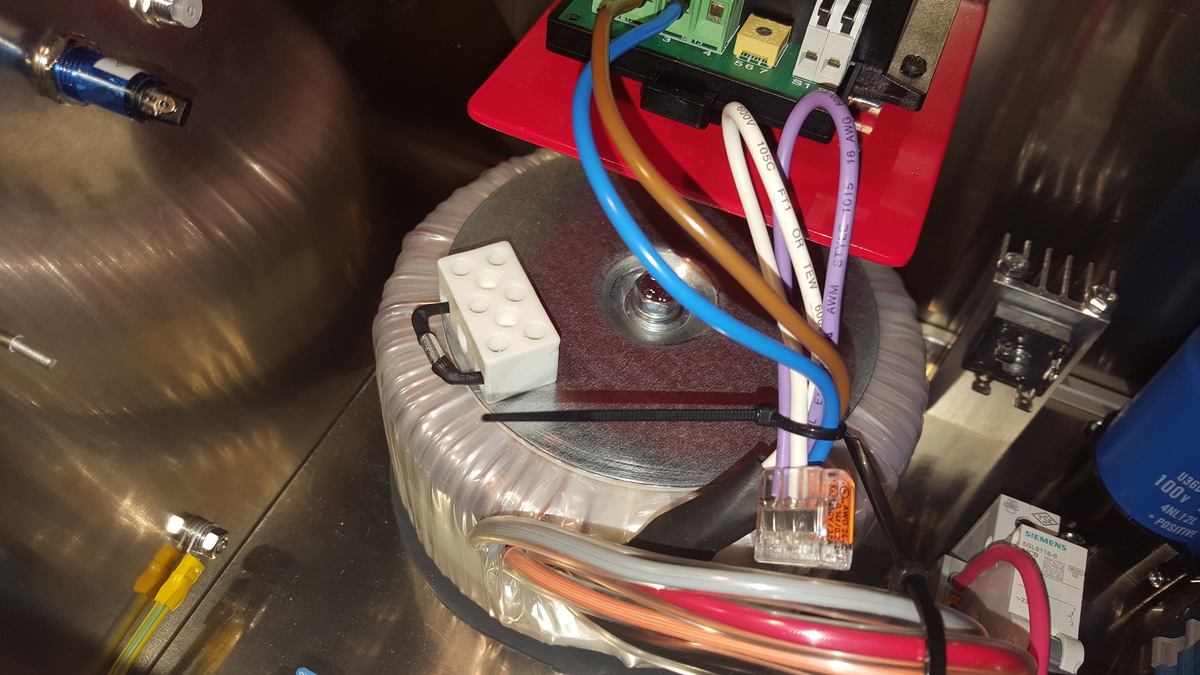

Möchte mein Ringkerntrafo mit einer Externen Temperatursicherung
absichern.
Habe die Sicherung mit 72 °C auch schön empfindlich dimensioniert.
Würde die Sicherung auch gerne Wechselbar haben.
Hab mal Fotos beigefügt.
Was haltet Ihr von der Positionierung und Befestigungsart?
Die Keramik Lüsterklemme wird auf den Teller der RKT geklebt. Muss nur
noch den passenden Kleber besorgen (wahrscheinlich einen 2K Epoxyd)

Die thermische Kopplung zwischen Wicklung und Sicherung ist arg
schlecht. Die Isolierscheibe unterm Blechdeckel ist ein guter
Wärmeisolator, von der Luft zwischen Wicklung und Sicherung ganz zu
schweigen. Die Wärmeübertragung dürfte weitgehend duch Konvektion
erfolgen, also eher schlecht definiert.
Wenn die Thermosicherung einen Sinn haben soll, muss sie in Wärmekontakt
mit der Wicklung stehen. Vielleicht die Sicherung mit Kaptonband auf den
Trafo aufwickeln, Anschlussdrähte dabei mit Silikonschlauch isolieren?

So ideal finde ich die Anordnung der Sicherung nicht.
Der Körper der Sicherung ist schon  recht weit von der Wicklung
entfernt.
Besser finde ich da da eine Anordnung der Sicherung seitlich, parallel
zu den Drähten der Wicklung und mit einem Kabelbinder auf ganzer Länge
aufgepresst. Die Anschlüsse wären besser mit Metallröhrchen und
Quetschzange gemacht als mit den als Kühlkörper wirkenden
Schraubklemmen. Die Quetschstellen könnte man ja mit Schrumpfschlauch
isolieren.
Dabei müsste man auch beachten: die äußerste Lage des Trafo ist
Sekundärwicklung und zwar nach innen zum Netz ausreichend isoliert. Aber
nach außen muss die Isolierung des Trafo nicht für Netzspannung
ausgelegt sein. Eine in die Primärseite des Trafo geschaltete
Thermosicherung müsste da zusätzlich isoliert sein.
Das ist dann ein weiterer Mangel: Die Thermosicherung an der
Lüsterklemme ist nicht "netzfähig" isoliert.

Ok danke für eure Kritik, hatte mir schon sowas in der Richtung gedacht.
Werde mir dann die Sicherung einfach schenken.
Will da nichts auf den Trafo wickeln, müsste die dann ja auch extra
isolieren und die Isolation dürfte auch als Hitzeschild wirken, was
somit die Auslösung
auch verzögern würde.
Wie meinst du es? Müsste auch in diesem Fall die ganze Sicherung
isoliert werden ?
