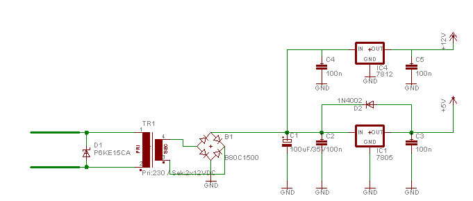

Hi
Ich brauche 12VDC und 5 VDC.
Die 12 V macht der Trafo und die danach gesetzte Gleichrichtung.
Die 5 mit einem weiteren Schaltregler.
Funktioniert das mit den 12V? Oder ist nur die Wechselspannung 12V und
die gleichgerichtete dann weniger?
#314253
Das kann gutgehen, wenn man Schottkydioden nimmt, der 12V-Trafo bei
Nennlast tatsächlich 12V AC liefert, also bei kleiner Belastung mehr,
und die Schaltung nicht viel frißt. Ich habe sowas lieber mit einem
Trafo mit Mittelanzapfung gebaut, da hat man mit sonst gleicher
Schaltung weniger Verluste, wenn man die 5V aus dieser Mittelanzapfung
speist. Schlimmstenfalls würde ich einen Trafo mit 2*7,5V nehmen, gut
waren die alten Röhren-Heiztrafos mit 6,3 / 12,6V ,das wäre optimal.
Gast #314254
WEnn du 12V gleichrichtest, dann bekommst du 12V*wurzel(2) heraus.. das
ist dann 16.8V... Also müsstest du einen Spannungsregler dranhängen
(LM7812) um die 12V zu erhalten.
Gast #314257
Pro 1A sollte man ca. 1.000µF nehmen also würde ich da mind. 2.000µF
reinmachen. Und die Diode über dem Spannungsregler lieber auch in
Schottky Ausführung dann leitet sie schon bei einer kleineren
Spannungsdifferenz.
Gast #314262
Dafür kostet eine Diode aber nicht so viel, als dass man sie nicht
einsetzen sollte. Fehler finden, Spannungsregler auslöten und neuen
wieder einlöten, um dann bald wieder den Fehler zu suchen kommt auf
Dauer teurer...
Gast #314263
ganz ehrlich, ich habe diese Diode noch NIE eingebaut. Und ich kann dir
nicht mal ansatzweise sagen, wieviele Platinen mit wievielen Reglern
hier schon rausgegangen sind, jedenfalls ganz viele..., Null Probleme.
Allerdings setze ich auch nie nennenswerte Kapazitäten hinter den
Regler. Insgesamt 100µ sind schon die absolute Ausnahme bei grösseren
Platinen, sonst bewegt es sich im Rahmen von max. 10µ.
Gast #314264
ich habe schon einige Regler gehimmlt, sei es durch durch kurzte Spitzen
auf der Versorgungsspannung oder durch große Elkos die sich bei
schnelleren Abfallen der Eingangsspannung über den Regler entladen
haben. Seit dem ich die Diode reinmache hab ich in dieser Richtung
keine Probleme mehr und vor allem ein ruhiges gewissen das nicht
plötzlich die volle Eingangsspannung auf der 5V Leitung liegt.
Gast #314265
Gegen Eingangsspannungsspitzen hilft die Diode auch nicht, da gehört
eine TVS-Diode hin, die wiederum habe ich immer drin, in den meisten
Schaltungen, die man so findet, fehlt die... Jede EMV-Prüfung müsste
ohne TVS-Diode eigentlich den Regler himmeln.
Ansonsten, hinter den Regler kommen keine grossen Kondensatoren, und,
da ein gestresster Regler auch mal so kaputtgehen kann, auch hinter den
Regler eine 5,1V-TVS.
