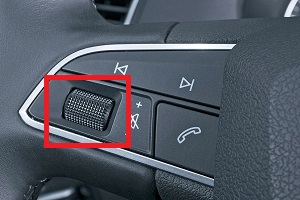

Walze aus Multifunkt.-Lenkrädern - Wie nennt man das Bauteil?
Ich befürchte, die bastelt jeder Autohersteller selber.
Drehencoder an den die Rolle angesteckt wird, einen Taster an das andere
Ende und die Verbindungen mit soviel Spiel daß man den Taster ohne
Verbiegen des Encoders drücken kann. Ähnlich wie das Scrollrad in einer
Maus.
Persönliche Seite
Habe aus Neugierde mal selbst recherchiert. Das ist gar nicht so
trivial.
Wenn dir im Auto etwas kaputtgegangen ist, lohnt sich Selberbasteln
nicht. Wenn du das für ein Projekt verwenden willst, entweder defekte
Maus schlachten (Einzelstück) oder bei Aliexpress nach Mouse Wheel
Encoder schauen (für Serie).
