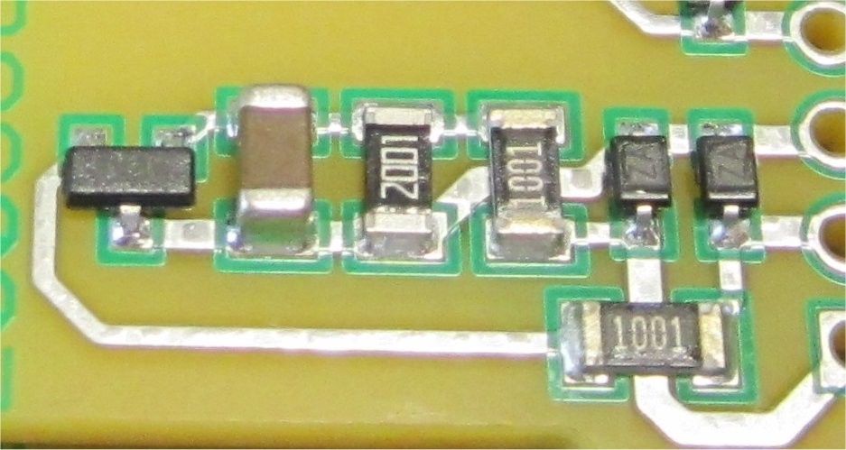

In der 4ma machen wir bei Spezialbaugruppen für Hochspannung manchmal
auch  Lötstoplack als ringförmige Umrandung um Lötpads der Bauteile.
Dann werden die Daten als Positivlayer ausgegeben. Dann ist die Platine
nahezu frei von Lötstoplack und hat nur kleine Kringel um die Pads.
Siehe Anhang.

#4886299
@Marcus H. (Firma: www.harerod.de) (lungfish)
>Wie machst Du das EAGLE-technisch? Ich kann Deine Ausführung grad nicht
>nachvollziehen.
Man nimmt die normalen Bauteile in den bestehenden Bibliotheken, legt
einen neuen Layer an und zeichnet dort die Umrandung rein. Bei der
CAM-Datenausgabe gibt man eben diesen Layer als Lötstopmaske aus und
schreibt dem Hersteller einen Hinweis, idealerweise mit Photo, denn das
haben einige Hersteller auch schon mißverstanden und nicht nachgefragt,
mit dem Ergebnis, daß die gesamte Platine voller Lötstoplack war und nur
die Kreise um die Pads ohne Lötstoplack!!! (Soviel zum Thema
Eindeutigkeit von Gerberdaten, wobei diese eine Markierung eingebaut
haben, ob sie positiv oder negativ gemeint sind!)
>Hast Du Dir spezielle Bauteile angelegt und legst ein Polygon in den
>Stopp-Layer?
Nein.

#4886380
@Georg (Gast)
>Warum? Hat der Lötstopplack schlechtere Kriechstromeigenschaften, und
>wenn ja, muss das sein?
Ja. Die Anhaftung der Vergußmasse ist bei blankem FR4 sehr gut, bei
Lötstoplack nur mäßig bis schlecht.
>Gibt es keinen geeigneteren Lötstopplack, der so
>gut ist wie FR4?
Wozu? Mit den Umrandungen geht es wunderbar und man braucht keinen
exotischen Lötstoplack bzw. Lieferanten.
>Ausserdem ist die FR4-Oberfläche matt, was für die Verschmutzung
>"günstig" ist. Lötstopplack kann hochglänzend sein.
Die Platinen werden gereinigt und dann vergossen.
