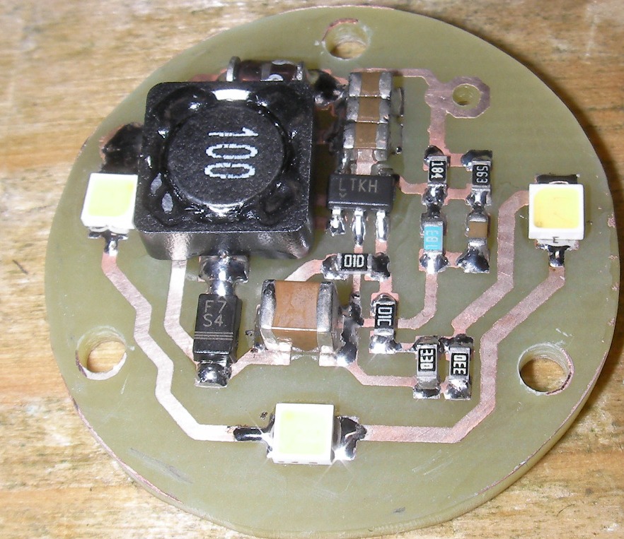

Das Projekt zeigt eine kleine Platine welche man bei den
billigen Bresser-Stereomikroskop drunter schrauben kann
um eine vernuenftige Beleuchtung zu haben.
Ich hab die Schaltung auf die schnelle aus Resten zusammengeroedelt
die ich ausgeschlachtet habe. Eventuell muss man das Layout nach
den verfuegbaren Bauteilen etwas anpassen. Aber das sollte ja
kein grosses Problem sein. Die drei Dioden sind aus einer defekten
LED-Gluehbirne ausgeschlachtet. Ansonsten liegt auch die LT-Spice
simulation dabei.
Im Batteriefach des Mikroskops gibt es noch einen Widerstand,
der muss jetzt ueberbrueckt werden. Der naechste Schritt waere
dann noch der einbau eines Litiumakkus. :-)
Auf den Photos im Zip-File erkennt man das nicht so, aber das Licht ist
jetzt erheblich heller und viel gleichmaessiger.
