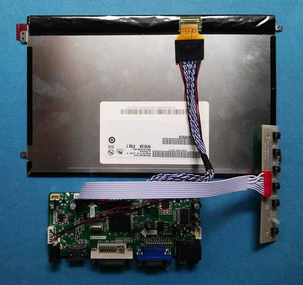

Hey leute :)
habe hier ein B101UAN01.1E Display
Link:http://www.panelook.com/B101UAN01.E_AUO_10.1_LCM_overview_22579.html
darauf ist ein Touchfeld mit diesem Controller Gt911
link:http://www.datadisplay-group.com/fileadmin/pdf/produkte/Touchcontroller/DDGroup/GT911_Datasheet.pdf
jetzt habe ich auf ebay das selbe Display gefunden mit anscheinend dem
Richtigen Driver Board
Link:
http://www.ebay.com/itm/HDMI-DVI-VGA-Audio-Board-10-1-034-1920x1200-B101UAN01-1-B101UAN02-0-B101UAN02-1-/400754353784
nur 105 Doller sind mir zu teuer habe das Display ja schon, habe auf
Amazone

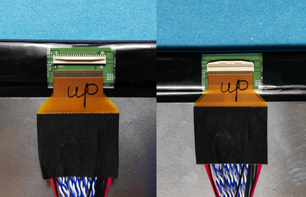

schon das Richtige Board gefunden Nur fehlt mir dieses Kabel was Von
Flex
auf ganz normal geht siehe Bilder im anhang kann mir einer sagen wie das
heißen soll
bzw wo ich da herbekomme oder isT das DIY ?
Hallo Sven,
das gezeigte Kabel ist wohl eine Spezialanfertigung und wird man so kaum
zu kaufen kriegen. Jetzt könntest du schauen wo du ein FPC her bekommst.
Mit 0,3mm Raster und 39polig wird das schon recht schwer. Dann müsstest
du eine kleine Platine fertigen, auf die du einen entsprechenden Zif
Connector lötest und irgendwie über Stecker oder direktes Auflöten die
Kabel anbringst.
Das ganze kann natürlich auch für dich gemacht werden, ist aber nicht
unbedingt billig.
http://www.lcdstore.de/epages/17406888.sf/de_DE/?ObjectPath=/Shops/17406888/Products/A-x-FFC03--S/SubProducts/%22A-x%20bis%2039-FFC03-FH18/26-S%22
Das wäre schon so ziemlich das was du brauchst. Nur ein FPC fehlt noch,
aber den bekommst du auch auf der Seite.

Okay gut zu wissen das das Anscheinend eine Selbstanfertigung ist
ich würde mir das auch selber bauen aber dafür fehlt mir glaube ich
das Feingefühl :D
Adapter Nullkraftstecker Raster 0,3mm / Stiftstecker Raster 2,54mm
dieser Adapter würde dann auch auf das Driver Board für das Display
passen?
und könnte das damit auch betreiben
https://www.amazon.de/M-NT68676-2A-Controller-Monitor-remember-placing/dp/B00LBZCDCG
sehe ich das richtig ?
