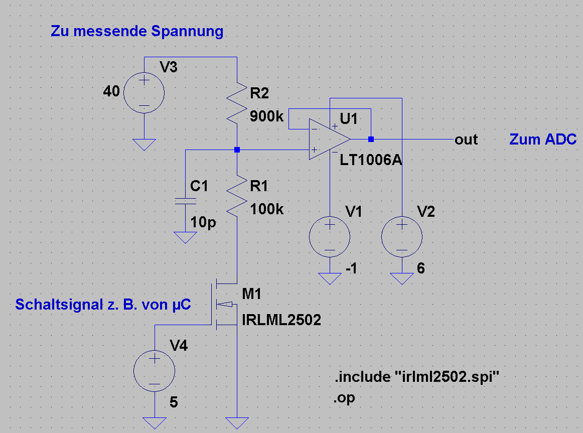

ich betreibe hier einen 8-Kanal ADC mit einer Auflösung von 14 Bit bei
einer Referenzspannung von 4,096V. Dieser ADC soll DC-Spannungen im
Bereich von 0-4V messen, was er auch brav tut. Die Abtastrate liegt im
Bereich von einigen Hz.
Jetzt möchte ich aber den Messbereich derart erweitern, dass auch
Spannungen von 0-40V gemessen werden können. Diese Erweiterung soll
durch ein Digitalsignal zuschaltbar sein, evtl. optoentkoppelt durch
Mikrocontroller. Dazu habe ich mir die Schaltung im Anhang ausgedacht.
Was haltet ihr davon bzw. was kann man besser machen, oder ist die
Schaltung eher überhaupt nicht geeignet? Würde auch ein normaler 4066
hierfür ausreichen? Offsetspannungen etc. werden von der Software
rausgerechnet, es müssen also keine abstimmbaren Elemente vorhanden
sein.
Danke!!
Jens

Die Umschaltung mit FET ist in Ordnung. Nur glaube ich, daß R2 mit 900k
einen Meßfehler verursachen wird. Ich kenne den OPV nicht, aber bei
14Bit fällt durch den Eingangsruhestrom wohl eine zu hohe Spannung ab
(insbesondere bei Erwärmung). Abhilfe: niederohmiger Spannungsteiler.
