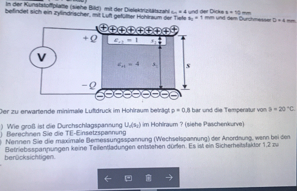

Hallo alle zusammen kann mir jemand bei dieser Aufgabe helfen ?

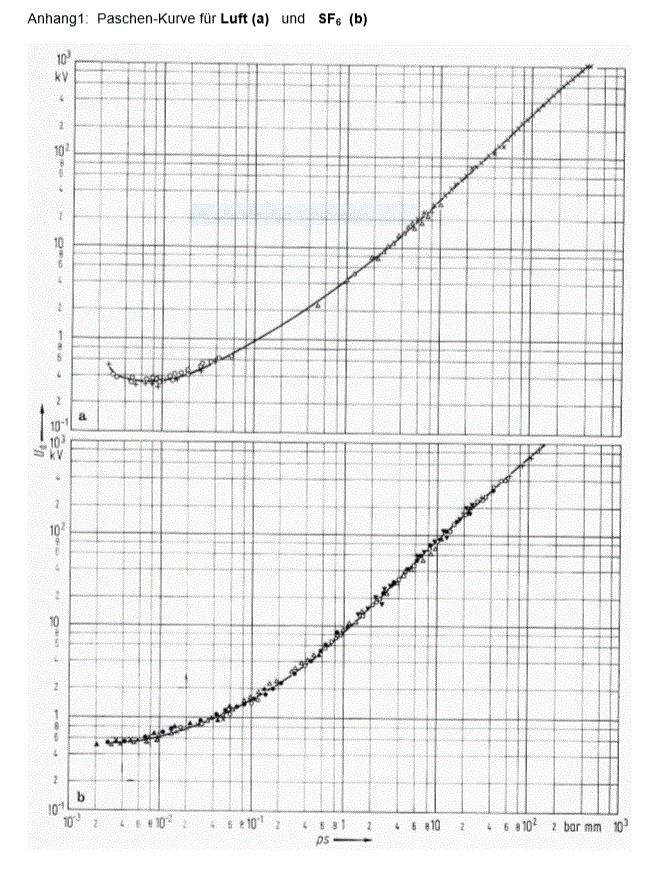

a) habe ich bei der Paschenkurve bei luft = 4kV abgelesen
b) Wie berechne ich jetzt die Teilentladung Einsetzspannung?
Für Hilfe wäre ich sehr dankbar
(Klausur Hochspannungstechnik ist schon länger her ...)
Überlegungen:
1) Die anliegende Spannung teilt sich ja hälftig am Lufthohlraum und am
   Kunststoff auf:
   ε(r) und Strecke im Kunststoff sind viermal so gross wie in Luft.
2) Die Radien des Lufthohlraums bewirken keinen Spitzeneffekt (?)
3) Dann müsste man direkt aus der Paschenkurve ablesen können,
   dabei den Scheitelfaktor (Wechselspannung), den Sicherheitsfaktor
   und den verringerten Druck berücksichtigen.
