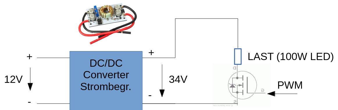

Ausgangslage so wie im Bild des Anhangs abstrahiert erläutert.
Meine Frage:
Kommt dieser Converter mit der durch PWM gepulsten Last klar, oder kann
es hier zu unerwünschten Effekten kommen? Wie sieht das generell aus,
wenn man einen Step Up converter mit einstellbarem Strom/Spg derart
belastet?
Bei dem Converter handelt es sich um folgendes China-Produkt zu dem es
leider kein Datenblatt gibt, aber das Teil ist ziemlich bekannt. Ev.
kennt es der eine oder andere ja:
https://www.amazon.de/dp/B01MSMYQDN
Danke und Gruß!
generell sollte deine pulsfrequent deutlich unter der schaltfrequent des
Reglers liegen sonst wird das gar nichts.
du musst bedenken, dass der regelgreis auf nahezu 100% testgrad schalten
wird, wenn nicht sogar 100% in dem moment in dem du den mosFet sperrst.
Beim wiedereinschlafen wirst du dann evtl deine Last grillen. Bevor der
Regler sich wieder berappelt hat.
@ Pulsemann (Gast)
Kann sein, muss nicht. Gerade Step Up sind da eher empfindlich in dieser
Konfiguration als Konstantstromquelle. Denn da MUSS ein
Ausgangskondensator mit drinstecken und der killt dir beim
Wiedereinschalten ggf. die LED.
>oder kann
Ja.
>belastet?
Schlecht, siehe oben. Sinnvollerweise baut man einen PWM-Eingang in den
Step Up mit ein, da kann man das berücksichtigen und dann funktioniert
es auch sicher. Außerdem spart man einen MOSFET und dessen Ansteuerung.
Man sieht auf jeden Fall große Eingangskondensatoren (rechts) und große
Ausgangskondensatoren (links). Damit wird das nix. Wenn man die
Schaltung vor sich hat oder sehr gute, hochauflösende Bilder, könnte man
per Reverse Engineering den Schaltplan erstellen und die PWM ohne
externen MOSFET reinfrickeln.
herzlichen Dank euch beiden für die hilfreichen Hinweise. Ich hatte
schon befürchtet, dass es hier Probleme geben kann.
Dann werde ich auf die PWM am Ausgang verzichten und für die Einstellung
des Stromes nur die analoge Variante durch das auf der Converterplatine
befindliche Poti zurückgreifen.
