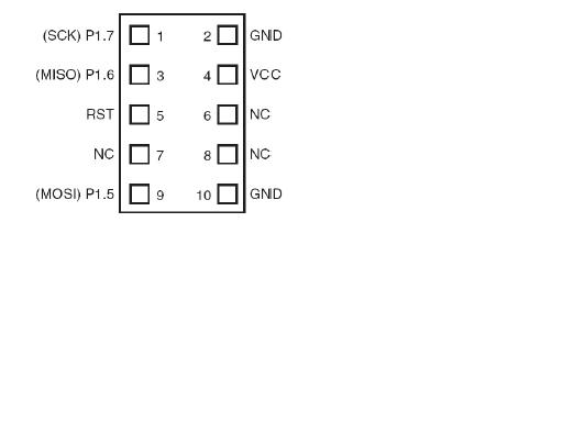

Hi Frank, ich hatte auch einige Schwierigkeiten den neuen AT89S8253 zu
programmieren. Die Pinbelegung des AT89-Programmieradapters
unterscheidet sich von dem AVR-Programmieradapter.
Siehe hierzu, dass Bild im Anhang und vergeleiche es mit ISP-Adapter,
der im Tutorial auf dieser Seite dargestellt wird.
Bei mir konnte ich den uC zunächst nicht programmieren, weil ich ein
1,8m Standard-Verlängerungskabel für den Parallelport verwendet habe.
Ich habe mir dann aus einem 10-poligen Flachbandkabel eine Verlängerung
zusammengebaut. Danach hatte ich keine Probleme mehr.
