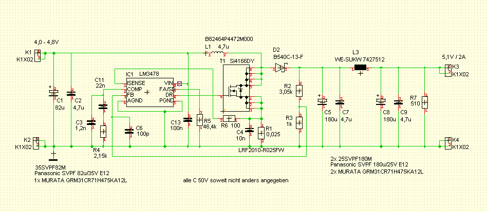

ich habe das Layout für einen Boost Schaltregler entworfen, die
Ein-/Ausgangsparamter sind im Schaltplan zu sehen.
Würde mich über Hinweise und konstruktive Kritik zum Layout bzw. zur
Bauteilauswahl freuen!

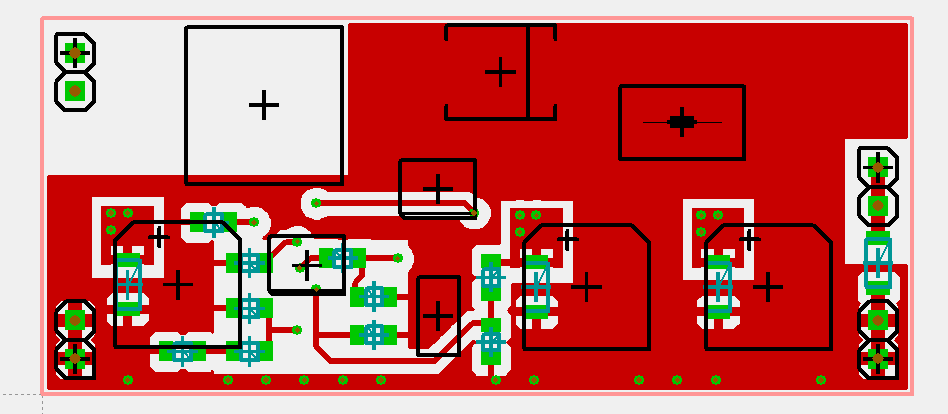

Was mir klar ist:
- C1,C5,C9 müssen nicht diese Spannungswerte haben, aber diese
höherwertigen Elkos habe ich gerade da
- Würde wegen dem Löten gerne beim SO8 für den Mosfet bleiben, auch wenn
es wohl bessere im kleineren Gehäuse gibt
- die Themal Pads bei den Leistungsbauteilen sind sicher keine 100%
optimale Lösung, aber ich hoffe noch tolerierbar
- wegen Abstrahlung habe ich unter der Spule keine Massefläche
vorgesehen

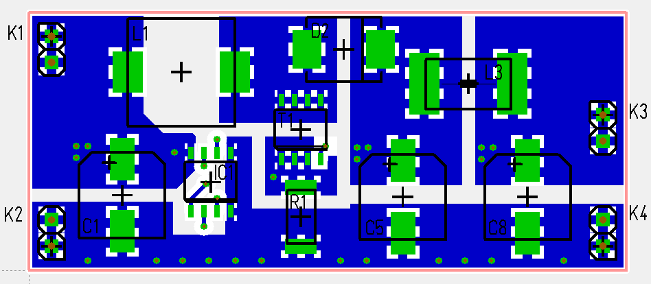

Ich glaube ganz falsch liege ich mit diesem Layout nicht und es gibt
viele Threads zum Thema Layout für Schaltregler.
Aber falls jemand Hinweise oder Kritik zu diesem konkreten Layout hier
hat würde mich das freuen.
