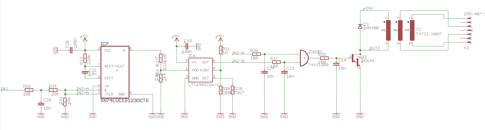

ich bin neu auf dem Gebiet der Elektronik und versuche mich gerade durch
die angehängte Schaltung zu kämpfen. Diese stelle eine Zündschaltung für
einen Thyristor dar. An IN2 erfolgt ein Zündbefehl durch eine SPS in
Höhe von 24V, welcher wohl durch die folgende Schaltung aufgearbeitet
wird.
Den ersten Teil der Schaltung, also den SN74LVC1G123 habe ich mir schon
versucht zu erklären:
Der Baustein SN74LVC1G123 stellt einen monostabilen Multivibrator mit
Schmitt-Trigger Eingängen dar. Hier wird Pin 1 (Anicht) auf GND gezogen.
Gemäß Datenblatt (Kennlinie bei 5V) ergibt sich ein Ausgangsimpuls von
etwa 50µs.
Am Eingang IN2 wird ein Zündsignal angelegt (24V SPS-Signal).Über einen
Spannungsteiler wird diese Spannung auf eine Spannung von etwa 6 V an B
und CLRnicht gebracht.
Die Verschaltung der Eingänge 1, 2 und 3 ergibt in dieser Form positive
Pulse am Eingang.
Diese Pulse werden dann über einen Spannungsteiler an den Baustein
LTC6992CS6-1 geführt. Dieser sieht dann die Pulse mit einer
Eingangsspannung in Höhe von etwa 0,44V.
Passt das bis hier her erstmal?
Am folgenden Baustein hänge ich gerade weiß aber, dass er ein PWM-Signal
aus einem analogen Signal erzeugt. Verstanden habe ich bislang noch
nicht warum man das braucht und wie das funktioniert.
Den Teil danach verstehe ich dann wieder ;)
Könntet ihr mir hier bitte ein wenig auf die Sprünge helfen?
Vielen Dank und viele Grüße,
PetR

Oh, sorry, ich meinte mit dem folgenden Bausteine den LTC6992CS6-1.
Dieser gibt wohl ein am Eingang "MOD" anliegendes Signal in Form eines
PWM-Signals am Ausgang "OUT" aus.

Der LTC6992CS6-1 erzeigt während der 50us also Impulse mit ca. 40% duty
cycle, die durch den 741G00 verstärkt an den Transistor gegeben werden
und dann über den Trafo an die Gates von Thyristoren. Es kommen also
mehrere Zündimpulse an.
DIVBIT ist 3, Frequenz wird 211kHz betragen, es kommen pro 50us als ca.
10 Impulse zum Thyristor an.
Da Trafos keine Gleichspannung transformieren braucht man Impulse,
allerdings halte ich die Schaltung für überteieben, und
gleichspannungsfrei ist der Trafo auch nicht angesteuert, das würde ich
für wichtiger halten.
PetR schrieb:
> Über einen Spannungsteiler wird diese Spannung auf eine Spannung von
> etwa 6 V an B und CLRnicht gebracht.
Ich komme da bei 24V Eingangspegel auf 4,9V...
> etwa 50µs.
Ein langes Eingangssignal wird in einen Puls von ca. tw = K*R*C =
0,45*220*10000 ns = ca. 1ms umgewandelt.
Bei einem kürzeren Eingangssignal wird über den CLR# Eingang der Ausgang
des Monoflops sofort zurückgesetzt.
Mal angenommen, der unleserliche Widerstand hätte 81k, dann komme ich
auf Pulse mit 0,144 V. Hätte er 31k, dann ergäbe sich eine Spannung von
0,36 V.
Der LTC6992 ist auf eine Masterfrequenz von 634 kHz eingestellt.
Zusammen mit der Beschaltung am DIV Eingang (=/64) ergibt sich eine
Ausgangsfrequenz von ca. 10 kHz.
Bei einer Spannung kleiner 0,1 V am MOD-Eingang werden am Ausgang keine
Pulse ausgegeben. Bei 0,144 V würden Pulse mit einem TV von dann Pulse
mit ca. 5% TV ausgegeben, bei 0,36V entsprechend etwa 25%
BTW: die beiden 0,1% Widerstände sind nur sinnvoll, wenn die 5V auf
mindestes 0,1% genau sind. Ein normaler 7805 liegt da locker eine
Zehnerpotenz drüber.
BTW2: auch der Rset mit 78,8 kOhm ist unnörig genau, weil der LTC699s
sowieso einen intialen Fehler von +-0,8% hat.
"DIVCODE = 3" bedeutet "Teiler = 64"
