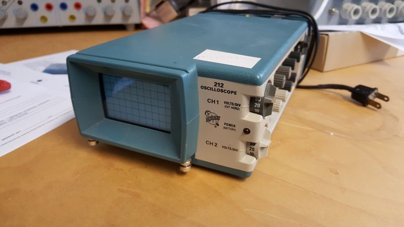

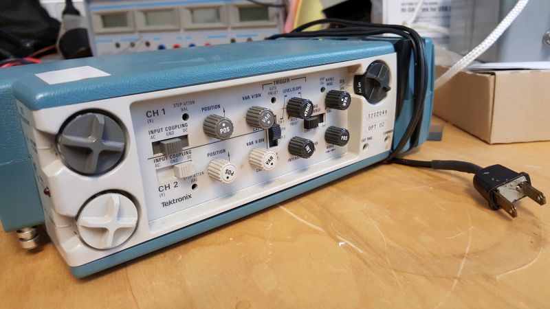

von Jürgen P. (juergenp)
Ich habe hier ein Tektronix Oszilloskop für 110 V AC. Ich kann es leider
nicht testen, daher weiß ich nicht, ob es funktioniert. Falls jemand
Interesse hat, würde ich es gerne gegen Höchstgebot abgeben ;-)
Leider habe ich weder Anleitung noch Service Manual. Interessenten bitte
melden, ich würde es ungerne wegwerfen.
von 🍅🍅 🍅. (tomate)
Das Netzgerät bei den Dingern ist interessant, da es keinen Trafo hat,
sondern nur einen Kondensator, welcher die NiCd Batterien kapazitiv
gekopelt läd. Je nachdem ob 110V/220V muss man da anscheinend einen
anderen Kondensator reinlöten. Und ohne Batterien geht somit auch nix.
Ich habe Interesse daran, aber nur wegen der Röhre... die Akkus sind
womöglich bereits ausgelaufen und haben die Innereien angegriffen...

Diese Kleinchen sind restaurierbar, es ist aber eine recht mühseelige
Sache.
Ausgelaufene Akkus sind bei denen leider standard.
Ich bin darauf spezialisiert :)
212 ist ein 500kHz - Einstrahl - 2 Kanal Oscilloscope.

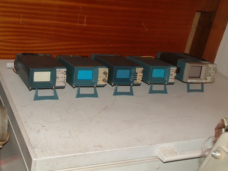

im 222 kann man 4 Stück Enersys Cyclone Bleizellen einbauen, das
schmeckt ihm am besten.
211, 212, 214 und 221 haben 2 Akkupacks je 5xAA NiCd,
213 mag 2 Stück D Zellen (die dicke Monobatterie) als NiCd.
Wenn man dafür NiMh reinmacht drauf achten daß die nicht dauergeladen /
überladen werden. In der Bucht sind noch NiCd zu bekommen.
lG Martin
ach übrigends - wenn schon Wiki dann nehmt das Tek-Wiki.
Der Inhaber Kurt hat sich alle mühe gegeben, die Infosammlung dort ist
einzigartig

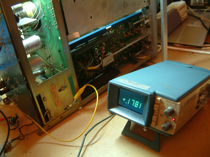

222, 224 fangen bei 150,- an
Ich such übrigends noch das 211 :) dann ist die kleine Familie
beisammen.
Der arbeitswütigste unter denen ist übrigends der 213, er besitzt ein
eingebautes DMM, daß zudem RMS kann und über den Vertikalverstärker
arbeitet, d.h. der kleine schaltet per Taster einfach um: Signal sehen,
DC messen, und RMS, alles ohne umklemmen. 222 usw. können sowas nicht ..
lG Martin

µTek sind immer ein teurers Vergnügen, hat man sie dann auf dem Tisch
werden die Akkus fällig, die kriegt man auchnicht für lau.
Ich hab das 222 für 130 gekauft, +20 Versand, +40 für die vier
Bleizellen, also hat der kleine 190,-€ gekostet.
Und unbedingt drauf achten daß die CRT in Ordnung ist, das Teil ist
absolut unbeschaffbar. Ist eine Panasonic.
lG Martin
Bild: 213 bei der Arbeit :)

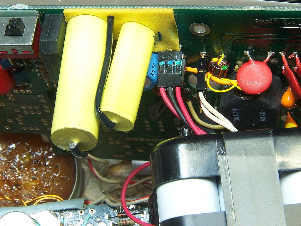

So, das Dingens ist angekommen, alles gut und herzlichen Dank für die
problemlose Abwicklung.
Es ist ja noch kleiner als gedacht....
Alle Funktionen sind nach erstem Test ok, Akkus nicht ausgelaufen,
werden gerade geladen. Mal sehen was geht...
Zum Umbau auf 230V such ich jetzt noch (preiswert) 1x 2,2uF/400V, aber
achsial (axial?) und nur max. 20mm Durchmesser, und 1x 1uF/400V, auch
axial und max. 15mm Durchmesser. Die üblichen prismatischen habe ich
"sackweise" hier, passen leider nicht.
Old-Papa
von Old P. (Gast)
Und nun doch: Der weiter innen liegende Akku ist zumindest stark
kristaliert. Aber nicht nur das, über Jahre ist im Anschlussdraht "das
Zeugs" bis zum Anschlussstecker vorgekrochen. Dieser saß dadurch
bombenfest.
Nunja, Akkus sind bestellt, Kondensatoren aus dem "Audiobereich" auch.
Im Bild neben dem Stecker die gesuchten Kondensatoren.
Wenn das Zeugs hier ist, mach ich (vielleicht) einen extra Thread auf.
Old-Papa
