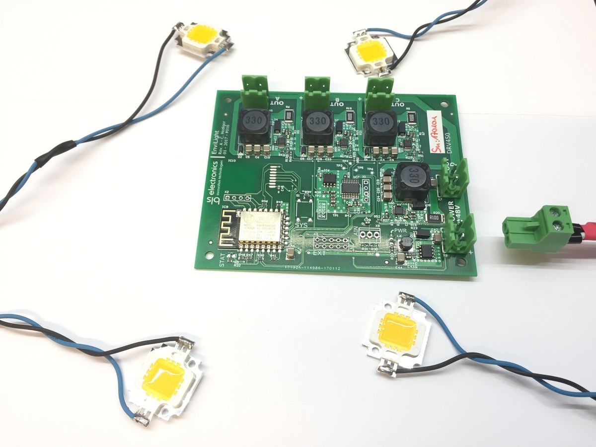

Ein Mitglied unseres Vereins, hat vor einiger Zeit damit begonnen, ein
LED-Treiber Board für den anschluss von bis zu vier LEDs mit bis zu 50W
zu entwickeln. Dieses Projekt ist inzwischen Fertig geworden und es ist
noch einiges an Material übrig.
Die Frage ist nun, ob sich hier im Forum ein paar Leute finden, welche
auch gerne ein solches Board hätten.
Im Anhang findet Ihr ein kurzes, einfaches, Factsheet. Ja, es sieht sehr
professionell aus. Nein wir sind keine Firma! Wir machen dass was wir
tun halt einfach gerne, professionell.

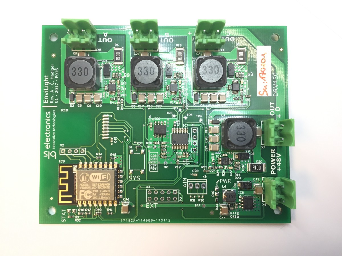

Die Funktionen etwas genauer:
Die Stromregelung wird von einem TPS92512HV gemacht.
Dieser ist für einen Maximalstrom von 2.5A ausgelegt.
Die vier TI-Regler, begrenzen dabei die LED Ströme auf ein eingestelltes
Maximum. Dieses Maximum wird von einem Mikrocontroller mittels PWM
definiert.
Zur Helligkeitssteuerung lässt sich die Stromregelung zusätzlich noch
mittels PWM modulieren. Dies geschieht ebenfalls mittels dem selben
Mikrocontroller. Dabei kann jede LED einzeln in der Helligkeit gesteuert
werden. Lediglich der maximalstrom ist für alle Kanäle identisch.
Helligkeitsstufen sind 800 vorhanden. Stromstufen 200.
Für die Steuerung haben wir ein WiFi (ja, esp8266) Modul mit an Board.
Dieses verbindet sich mit dem lokalen Accesspoint und stellt eine
Webseite zur Verfügung. Der Server läuft also auf dem ESP.
Alternativ lässt sich die Hellikeit mittels eines Potentiometer regeln.
Dazu befindet sich ein Analogeingang auf dem Board. Eingangsbereich:
0..3.3V
Es ist vorgesehen dass man auch noch ein nRF2401 Modul auflöten kann.
Dies wurde bisher aber nicht getestet.
Strom pro Kanal bis 2A (Theoretisch 2.5A). Dies ergibt bei der maximalen
Ausgangsspannung von knapp 50V theoretisch 100W pro Kanal. Wir haben das
Board allerdings nie bei dieser Leistung getestet.
Eingangsspannung: Absolute Maximum: 60V, Typical: 50V
Der TPS begrenzt hier, der kann nur bis 60V.
StepDown kann bis 80V, die Kondensatoren sind 100V MLCC

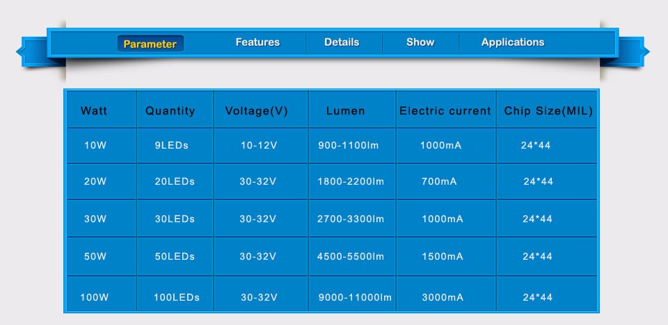

Zum anderen hat dein gezeigtes Modell lediglich eine Asgangsspannung bis
28V. 50W LED's z.B. haben jedoch typisch etwa 32V (siehe angehängte
Tabelle).

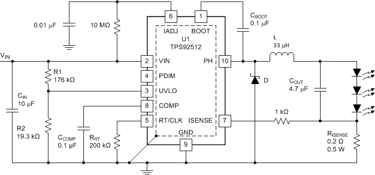

> Kommt das Board mit gemeinsamer Anode klar?
Ich denke nicht. Im Anhang findest du das Schema des Schaltreglers.
Benedikt S. schrieb:
> Wenn ja hätte ich gerne eins.
Daher vermutlich eher nicht.
Fragt sich, was du den anschliessen möchtest.
Kleinverbraucher könntest du ja Parallel zueinander schalten mit je z.b.
einem 1-Ohm Widerstand in Serie, damit sich die unterschiedlichen
Durchflussspannungen ausgleichen können.
> ist auf dem Connector eine Schnittstelle nach aussen geführt mit der ich
> mit deutlich kurzen Latenzen als über Wlan an die Steuerung komme?
Ja, du hast einerseits den UART des ESP-Moduls und zum anderen den I2C.
Der ESP kommuniziert über I2C mit dem Mikrocontroller, welcher die PWM
generiert. Zudem kannst du ja auch noch analoge Spannungen anlegen am
Mikrocontroller.
Die Latenz ist beeindrucken kurz.
Wir nutzen Websockets für die Kommunikation.
Es fühlt sich sehr nach Echtzeit an beim anpassen der Helligkeit.

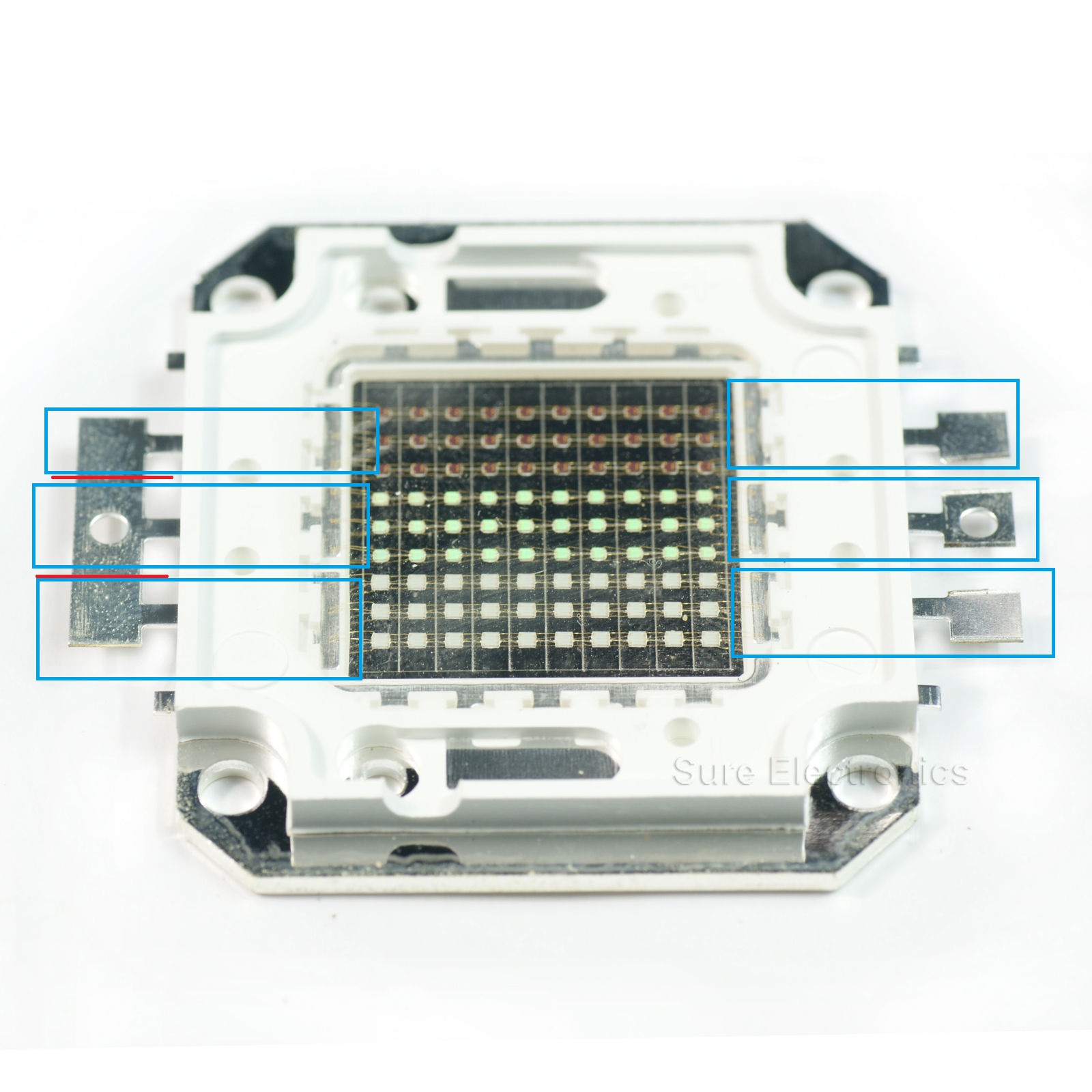

Habe vergessen den anzuhängen.
Nun ist er dran.
Nein, wir haben wirklich keine gemeinsame Anode.
Aber... Deine LED kann ohne weiteres aufgeteilt werden.
Siehe Bild im Anhang.
