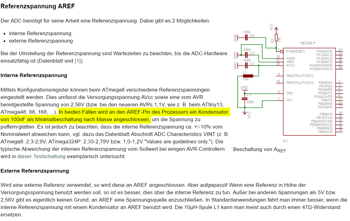

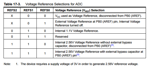

Hallo an alle,
meine Frage bezieht sich auf die angehängten Dateien.
In der Tabelle aus dem Datasheet des Tiny45 steht unter "X00" "VCC used
as voltage Reference, disconnected from PB0(AREF)".
Bedeutet für mich ich wähle diesen Modus und muss an AREF nichts
anschließen.
Im AVR-Tutorial von Mikrocontroller steht allerdings -wie angemarkt- das
ich immer (mindestens) einen 100nF Kondensator zwischen AREF und Ground
schalten muss.
Jetzt meine Frage:
Wie soll ich das jetzt anschließen mit oder ohne Kondensator?
Bzw welche Schaltung benutzt ihr zum wandeln?
Viele Grüße
Michael
Gast #4889508
> anschließen.
Würde ich auch so deuten.
-> Wenn der ADC nicht verwendet oder VCC als VREF verwendet wird, hat
der ADC mit PORTB.0 nichts am Hut und kann anderweitig verwendet werden.
-> Wenn eine interne VREF (1.1V / 2.56V) verwendet wird, muss der
AREF-Pin mit einem Kondensator beschaltet werden.
-> Wenn eine externe VREF über den AREF-Pin verwendet wird, muss dort
sowieso die entsprechende Schaltung angeschlossen werden.
Meist eine externe Präzisions-Referenz, da uns die internen nicht genau
genug sind.
> schalten muss.
Wo? Aber nicht für den Attiny45, oder?
Gast #4889539
Michael schrieb:
> Hallo an alle,
> anschließen.
Exakt, der hängt frei und Vcc wird intern als Referenz verwendet.
> schalten muss.
Nee, nicht immer. Aber er schadet nie und erspart dem Forum tausende
Threads die sich alle auf das Fehlen dieses Kondensators zurückführen
lassen.

Walter S. schrieb:
> nein!
Erklärung wäre gut gewesen...
Okay, es "muss" nicht zwangsläufig ein Kondensator angeschlossen werden,
wenn die interne Referenz verwendet werden soll.
Bei interner Referenz von 1,1V hat der AREF-Pin scheinbar keine Funktion
bzgl. Entkopplung ("disconnected from PB0")
Bei 2,56V int. Referenzspannung hat man die Option (REFS0 im
ADMUX-Reg.), die VREF an PB0 zwecks Kondensator herauszuführen.
Ich würde es aber tun, wenn der Pin nicht unbedingt anderweitig
verwendet werden muss:
"Optionally the internal 2.56V voltage reference may be decoupled by an
external capacitor at the AREF pin to improve noise immunity."
