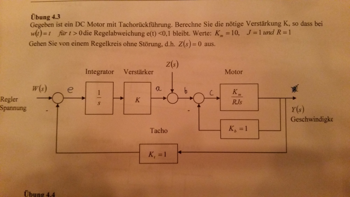

Ich hänge gerade an einer Übung für Regelungstechnik. Evtl kann mir da
jemand den passenden Denkanstoß geben.
