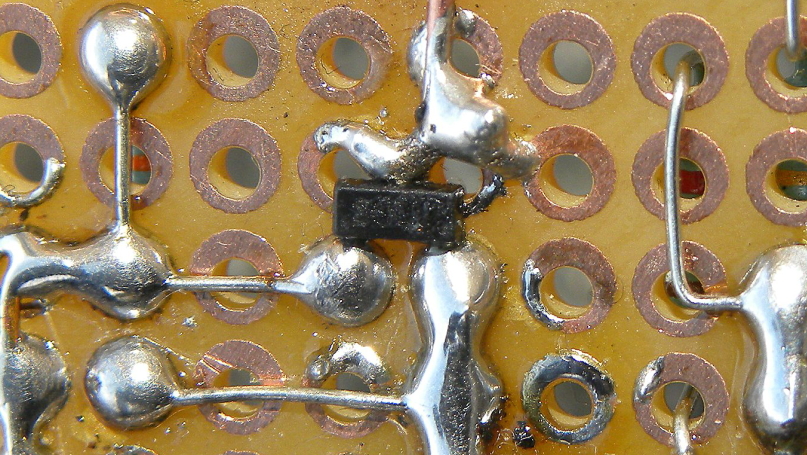

Leider auch nur SOT23.Hat mich aber nicht abgeschreckt einen davon mit einem primitiven Loetkolben und 5mm(!) Loetspitze auf eine Lochrasterplatine zu klatschen. Nicht die beste Loetung - dauerte aber keine 10s.... SI2300 2A/30V 50Stk < 2€ http://stores.ebay.de/survy2014/_i.html?_nkw=si2300&submit=Finden&_sid=1110502607

Toxic schrieb: > klatschen Trifft es gut. Das sind keine Lötstellen auf diese Platine, das ist einfach nur Pfusch. Zu viel Lot. Kalte Lötstellen. Draht angeklebt, Lötstelle nur halb erwärmt. Und nein, selbst mit einer 5mm Spitze bekommt man das besser hin (gerade dann, denn dann hat man einen guten Wärmetransfer).

Hanz schrieb: > Das sind keine Lötstellen auf diese Platine, das ist einfach nur Pfusch. > > Zu viel Lot. Kalte Lötstellen. Draht angeklebt, Lötstelle nur halb > erwärmt. > > Und nein, selbst mit einer 5mm Spitze bekommt man das besser hin (gerade > dann, denn dann hat man einen guten Wärmetransfer). Ich kann etwa um den Faktor 100 besser loeten als auf dem Bild ersichtlich.Wenn du wuesstest unter welchen Bedingungen ich dieses Ding fuer Testzwecke zusammengeloetet hatte,wuerdest Du den Hut vor mir ziehen.? Auch wenn es nicht so dolle aussieht - Die Verbindungen sind 100%-ig und haben ihren Zweck erfuellt. Mit dem Bild wollte ich eigentlich nur demonstrieren,dass sich so ein kleines SOT23-Gehaeuse prima auf einer Lochrasterplatine aufbringen laesst.
#4892003
Beim oberen Anschluss einfach ein Lötaugen mit der Lötspitze wegziehen (geht ganz schnell bei der Pertinaxschrott-Platine) und dann musst du nicht den Anschluss zwischen zwei Lötaugen löten. So schlecht gelötet ist es auch nicht.

Hanz schrieb: > Das sind keine Lötstellen auf diese Platine, das ist einfach nur Pfusch. Falsch! > Zu viel Lot. Ist doch egal. > Kalte Lötstellen. Draht angeklebt, Auch falsch! > Lötstelle nur halb erwärmt. Man benötigt nicht den vollen Cu-Ring einer Lochrasterplatine, wenn man SMD lötet. @ Toxic Das hält noch, wenn Hanz schon nicht mehr unter uns weilt.
