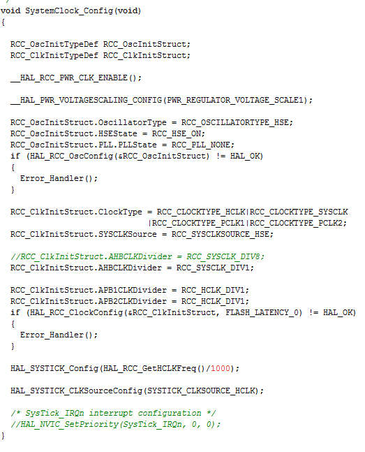

ich arbeite mit einem STM32L051 der extern mit einem 8Mhz Quarz
getaktet werden soll.
Nun stoße ich auf folgendes Problem. Wenn ich das Projekt übersetze
werden
zwei Dateien generiert eine .out und eine .bin.
Lade ich die .out über die IDE (IAR) aufs Target und starte zum debuggen
funktioniert alles problemlos. Der HSE schwingt an.
Lade ich allerdings die .bin über den ST-Link-Utility aufs Target dann
schwingt mir der HSE nicht an. Es tut sich also Garnichts.
Woran könnte das liegen? Ich bin der Meinung wenn die .out geht muss
auch die .bin funktionieren, da beide gleichzeitig erstellt wurden.
