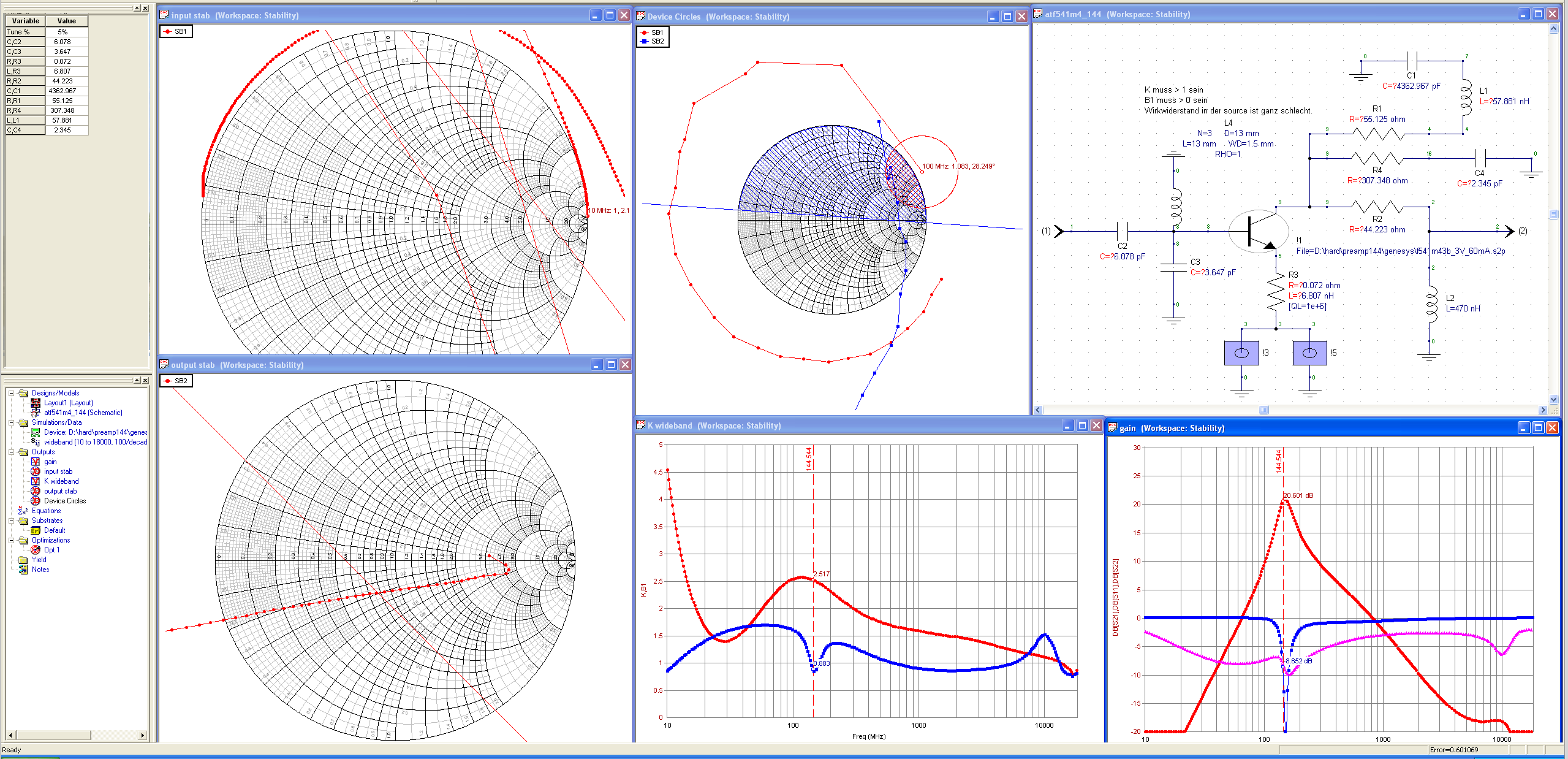

ich habe vor einigen Wochen einen LNA gebaut mit einem BFP640 von
Infineon. Infineon veröffentlicht Spice-Modelle, weshalb ich LTSpice zur
Berechnung mit S-Parametern nehme.
Nun versuche ich einen PA zu bauen mit 4 bis 10 Watt bei 430 MHz. Dafür
suche ich Transistoren. Meine Favoriten bislang:
BFQ790 als Treiber
AFT05MS004N als Endstufe
Mein Problem ist, dass diese Transistoren nicht stabil sind. Wenn ich
den Stabilitätsfaktor berechne (sowohl in LTSpice als auch in Matlab mit
den S-Parameter von den Hersteller-Homepages) sind beide Transistoren
über weite Teile instabil, insbesondere bei 430 MHz.
Meine Frage:
Wie kann ich Stabilität beider Transistoren herstellen?
Gast #4893136
Sie "sind instabil" bedeutet: Sie schwingen, wenn du bestimmte
Impedanzen (bzw. Reflektionsfaktoren) an Ein- und Ausgang schaltest. Du
verhinderst Schwingen, wenn du diese Impedanzen vermeidest. Meist können
resistive Anteile helfen, diese unerwünschten Impedanzen zu umschiffen.
Also Serien-R oder Parallel-R an Ein- und Ausgang. Diese verschlechtern
deine Verstärkereigenschaften (Gain, Pout, Noise...) aber verbessern die
Stabilität. Die Kunst ist nun, diese Wiederstände so maßvoll
einzusetzen, dass das Schwingen verhindert wird, die Funktion des
Verstärkers aber noch hinreichend gegeben ist.

>Beim BFQ790 aber geht das schlichtweg nicht. Er will
>einfach nicht stabil werden.
Ja manche sind echt giftig. Meinst du "nicht stabil" in der Simulation
oder in der Realität? Nicht erfüllte Stabilitätskriterien bedeuten ja
nicht, dass er tatsächlich schwingt, sondern nur dass man ihn
prinzipiell durch unpassende Zsource und Zload zum Schwingen bekommen
kann.
>Beim AFT05MS004N liefert das Datenblatt außerdem Impedanzen für alle
>Frequenzen.
Meinst du Z source und Z load? Die sind nur für einige Frequenzen
angegeben
>Reicht es da nicht aus, einfach auf diese Impedanzen anzupassen?
Bin ich nicht sicher - wenn du zwischen z.B. 400 MHz - 500 MHz die
Impedanzen genau getroffen hast, aber bei z.B. 50 MHz ganz wo anders
bist als im Reference Circuit dann kann das ganze trotzdem schwingen. Am
sichersten ist, genau den Reference Circuit nachzubauen.
Das Verhindern von Schwingen musst du sonst im gesamten Frequenzbereich
bis zur Transitfrequenz verhindern. Also von 0 Hz bis zu ein paar GHz.

Gast #4893162
> kann.
Ich meine, dass der Stabilitätsfaktor unter 1 fällt. Ich habe dann bei
430 MHz darauf geachtet, dass ich nicht in die Stabilitätskreise falle,
sprich passende Reflexionsfaktoren. Aber das müsste dann ja für jede
Frequenz überprüft werden.
> angegeben
Ja, ZS und ZL. Für 400 und 450 ist es ja gegeben, also in etwa mein
Zeilbereich.
Ja, ganz genau das ist mein Problem. Selbst wenn ich bei 430 MHz alles
sauber entwerfe, muss es ja nicht bei 50 oder 1050 MHz passen.
Gast #4893163
>Oder muss ich zusätzlich die S-Parameter nehmen und sicherstellen, dass
>die Anpassung nicht zu Instabilitäten sorgt?
Ich denke genau das
>Wie stellen sich die Hersteller den Entwurfsprozess beim
>Schaltungsentwickler vor?
Komplette S-Parameter von 0 bis X GHz in Simulationssoftware - basierend
auf den S-Parametern kann man das ganze Matching passend bestimmen dass
alles stabil ist.
Es ist auf jeden Fall nicht ganz einfach, einen Verstärker sicher stabil
zu bekommen. Im Nutzfrequenzbereich matchen reicht sicher nicht aus.
Gast #4893183
Was ist von diesem Vorgehen zu halten?
1) Stabilitätsfaktor für alle Frequenzen berechnen
1.1) Wenn überall stabil, dann im Nutzfrequenzbereich anpassen. Fertig.
1.2) Wenn instabil, Stabilität durch Widerstände herstellen.
1.2.1) Wenn nun überall stabil, wieder im Nutzfrequenzbereich anpassen.
Fertig.
1.2.2) Wenn trotzdem instabil, dann für alle Frequenzen
Stabilitätskreise plotten. Eingangs- und Reflexionsfaktor aussuchen, der
für alle Frequenzen im stabilen Bereich liegt. Mit diesen Faktoren
anpassen im Nutzfrequenzbereich. Fertig.
#4893436
Es tunt sich angenehmer wenn man den Transistor erst
überall stabil macht und dann für die Wunschfrequenzen
anpasst. In Leistungstufen wird man ohne Widerstände
auskommen müssen weil man sie kaum so gross machen kann
dass sie eventuelles Schwingen überleben. Also L, C
und transmission lines.
Manchmal geht es einfach nicht. Wir haben mal versucht,
einen PHEMT von Agilent/Avago für 144 MHz EME passend zu
machen. Verführerische Rauschzahl, gigantischer IP3.
Keine Chance. Wenn man wollte dass er dort unten
funktioniert, dann war er immer irgendwo instabil.
Das passiert vor allem wenn man schnelle Transistoren
bei tiefen Frequenzen missbrauchen will, oder wenn
sie für eine andere Frequenz vorangepasst sind.
Im DUBUS waren mal Artikel über den Gebrauch von
Surplus-Handynetz-Transistoren für Amateurfunkzwecke, WIMRE.
< www.dubus.org >
