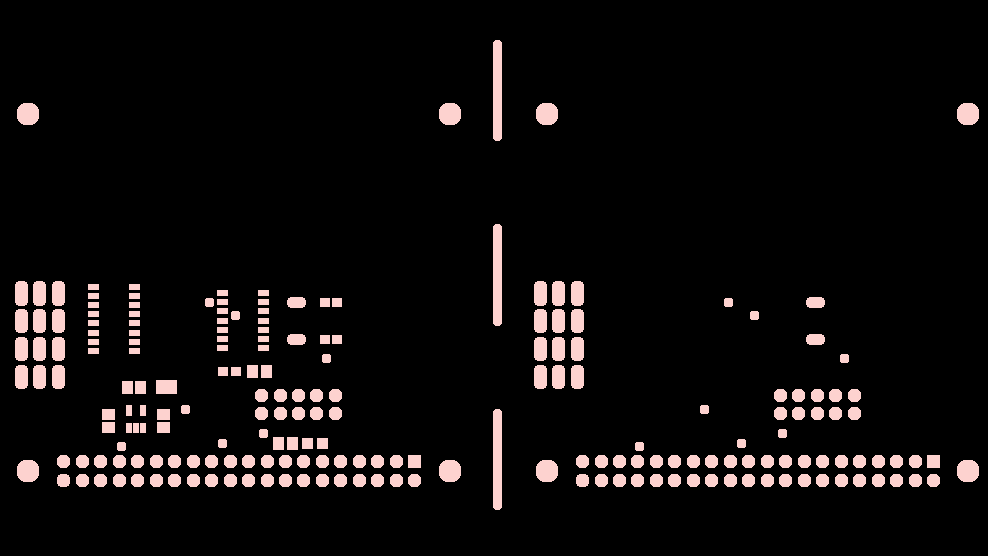

Ich habe die Tage versucht Produktionsdaten für ein Lötpasten-Stencil zu
erzeugen, bei dem ich Top und Bottom auf nur ein Stencil haben wollte.
Dafür wollte ich die Bottom-Seite spiegeln und mit der Top-Seite mergen.
Die Datei, die Final erzeugt wurde, beinhaltete leider den Schritt des
Spiegeln des Bottom-Layers nicht. Ebenso war der gewählte Abstand
zwischen den Layerbereichen nicht wie angegeben,(war aber lösbar).
Mein Problem habe ich in KiCad gelöst in dem ich die PCB gespiegelt
habe.
Weißt Du zufällig ob das fehlerhafte Abspeichern nach Mirrorn und Mergen
durch die Lib oder durch das GUI-Programm geschieht ?
Ansonsten super, daß jemand dieser Lib Leben einhauchen will.
Penalizing und mehr als opensource wäre sehr wünschenswert.
OP
Da ich so oder so noch ein paar gute Beispiele suche hab ich zu deiner
Anforderung mal eins geschrieben. Findest du unter
https://github.com/AislerHQ/joseph/blob/master/examples/create_stencil.rb
Ein Bildschirmabgriff der Ausgabe ist angehangen.
Als kleines Gimmick hab ich zwischen den beiden Seiten noch eine Linie
eingesetzt sodass diese besser zu trennen sind.
Wir werden uns auch weiterhin für die Gerbv Weiterentwicklung einsetzen.
Aktuell sind z.B. die Transformationen noch recht beschränkt. Es ist nur
verschieben möglich. Drehen, skalieren, spiegeln kann nicht geschrieben
werden. Drehen ist mittlerweile möglich aber noch nicht freigegeben.
