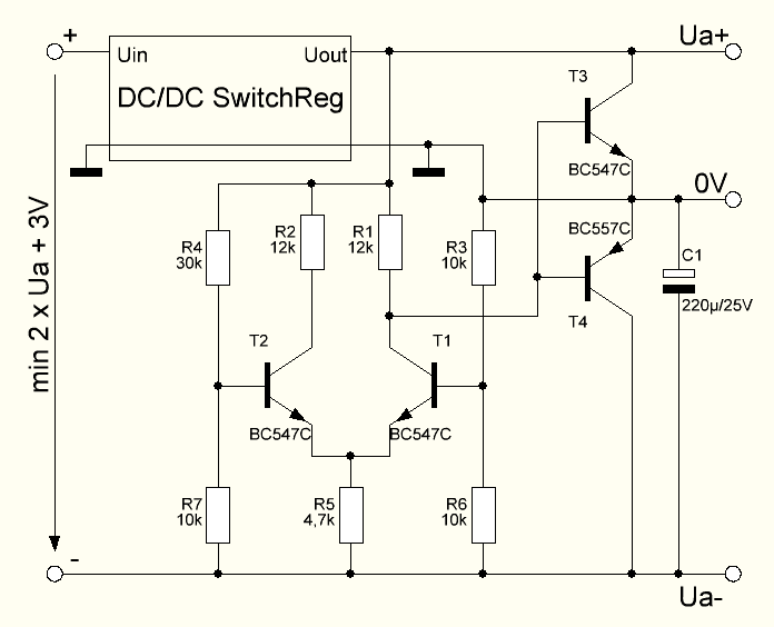

Mittlerweile habe ich einige China DC/DC Schaltregler in meiner
Bastelkiste und auch etliche Steckernetzteile verschiedenster
Spannungen. Aber nix mit dem ich eine symetrische Gleichspannung
erzeugen kann. So hab ich ein wenig gebastelt und diese Schaltung raus
getüftel. Solange der Strom an Ub+ und Ub- sich nicht zu stark
unterscheiden funktioniert die Schaltung erstaunlich gut.
Ich stell die Schaltung mal hier ein, auch auf die Gefahr hin, das die
Profis mich hier zerreißen werden :-)
Die Transistoren haben sich bei mir kaum erwärmt.
LG Christof
