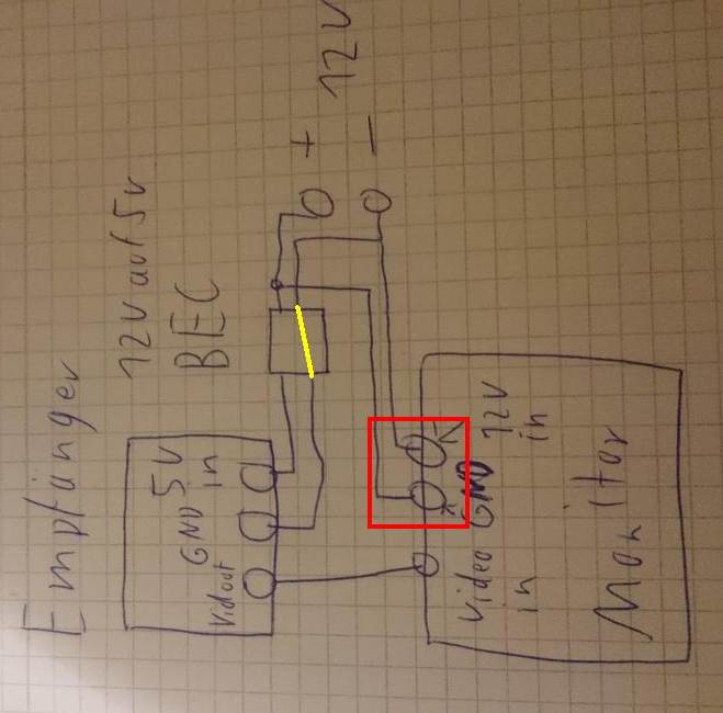

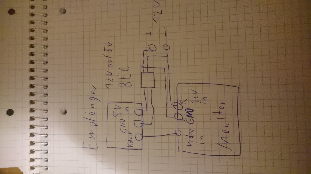

Ich bin neu hier aber ich habe eine Frage die mich zum verzweifeln
bring. Ich moechte eine 5,8ghz empfaenger an einen Auto Rückfahrmonitor
anschliesen. Das problem ist der monitor lauft natürlich ueber 12v der
Empfaenger ueber 5v. Soweit kein problem ich setze zwichen der
akkuspannung und dem Empfaenger ein BEC ein komme also auf 5v
Betriebsspannung. Das Problem ist nun ich habe nur ein Anschluss für den
Videoausgang und nur einen Video Anschluss. Jetzt ist meine frage
einfach Video Ausgang des Empfaengers mit dem Videoeingang des Monitors
verbinden? (Ueber nur ein Kabel fliest ja kein Strom).Oder muss ich noch
den GND des Monitors mit dem GND des BEC auf der 5V Seite verbinden.Oder
fliest der Strom automatisch wieder ueber den BEC "zurück". Meine Sorge
ist dass ich eine Potientialunterschied der beiden GND's habe. Ich habs
mal versucht "fachmännisch" aufzumalen.
Vielen dank schonmal im voraus!!
Was ist ein BEC? Du kannst ja mal die Spannung zwischen den beiden
Massen messen. Wenn dein "BEC" nicht galvanisch getrennt ist, sind die
gleich.
Normalerweise sind die Kabel bei analoger Videoübertragungen zweipolig
(gelbes Cinchkabel). Eine Ader trägt das Signal, die andere Ader die
Signalmasse als Schirmung. Die Signalmasse muss nicht gleich der
Versorgungsmasse sein.
BECist Modellbausprache für "Battery Eliminator Circuit, elektronische
Spannungsregelung im Modellbau" Oft nur ein Linearregler bei mehr Ampere
auch mal ein Stepdown. Ist ansich nie galvanisch getrennt --> der Ground
ist überall gleich (einfach durchpiepsen)... Sollte keine Probleme
auftreten.
