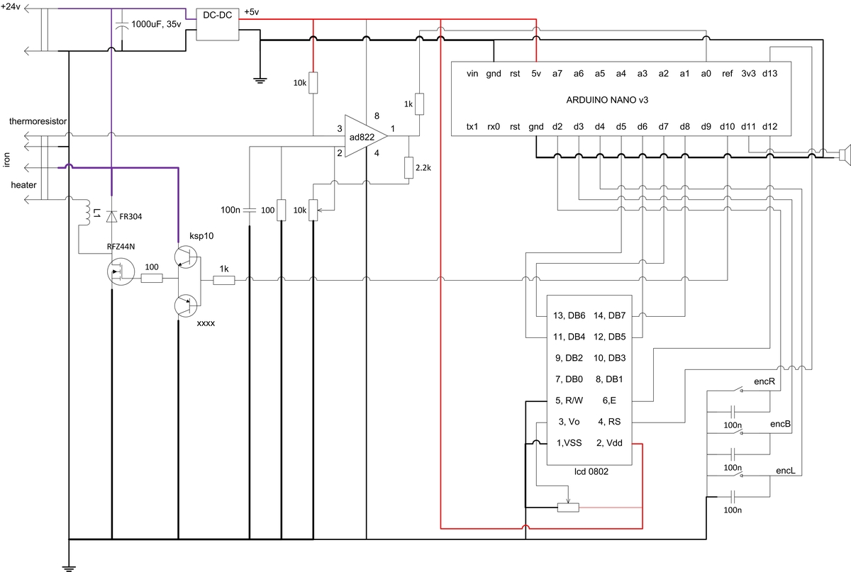

Für mein nächstes Projekt überlege ich daher mir selbst eine Lötstation
auf Basis dieses Projekts Soldering Iron Controller for Hakko 907 v.2
[[https://create.arduino.cc/projecthub/sfrwmaker/soldering-iron-controller-for-hakko-907-v-2-fc75d7]]
zu bauen.
Meine Frage an euch wäre, würdet Ihr dieses Projekt für sinnvoll
einschätzen, auch im Anbetracht der Flut an Alternativen - die hier auch
oft und vielseitig diskutiert wurden.
Das Ziel dieses Projekts wäre die Platine zu erstellen und ordentlich in
ein Gehäuse zu setzen, um eine kompakte Lötstation zu erhalten. Diese
wird sicher keine Weller, ERSA oder gar JBC ersetzen, sondern soll eine
solide Zukuntfslösung für den schmalen Geldbeutel bieten.
Zum Schaltplan hätte ich ein paar Fragen:
- Der Operationsverstärker wird meines Erachtens nach verwendet, um die
Spannung des Thermoelements für den Arduino aufzubereiten (meine
Annahme: Verstärken des Eingangssignals (Thermo.Spannung) auf max. 5 V
für den Arudino). Dabei ist mir die Funktion der Schaltung um den ad882
in der SChaltung nicht ganz klar. Die einfachen Beispiele ähneln diesem
Aufbau zwar, können mir diese Verschatung aber nicht ganz erklären. Über
Aufklärung und sinnvolle Alternativen wäre ich hier dankbar.
- Der MosFET wird über zwei Transistoren angesteuert, die wiederum vom
uC angesteuert werden. Wieso wird hier nicht direkt angesteuert? Auch
hier die Frage, ist der Aufbau sinnvoll oder gibt es hier
Optimierungsbedarf.
Mit solchen Projekten versuche ich zukünftig mein theoretischens
Grundlagenwissen aus dem Studium zu verbessern. Deshalb jetzt schon
einmal Danke für eure Hilfe!
Grüße
Felix
PS: Ich hoffe den richtigen Bereich genutzt zu haben, bitte aber sonst
die Admins dies zu verschieben und zugleich um Nachsicht bei meinem
ersten Beitrag.
Gast #4897130
was man nicht machen sollte, ist mit den Schließern die 100nF kurz
zuschließen.
Rechne dir mal den Strom aus und überlege bitte, was den Kontakten
passiert.
Gast #4897142
Hallo und danke für deine schnelle Antwort @ Karl M. schrieb im Beitrag
#4897130:
Das Display als auch den Encoder werde ich anders verschalten, hätte ich
erwähnen müssen.
Mir geht es  primär um die beiden erwähnten Stellen des Schaltplans, der
Rest ist klar.
Viele Grüße
