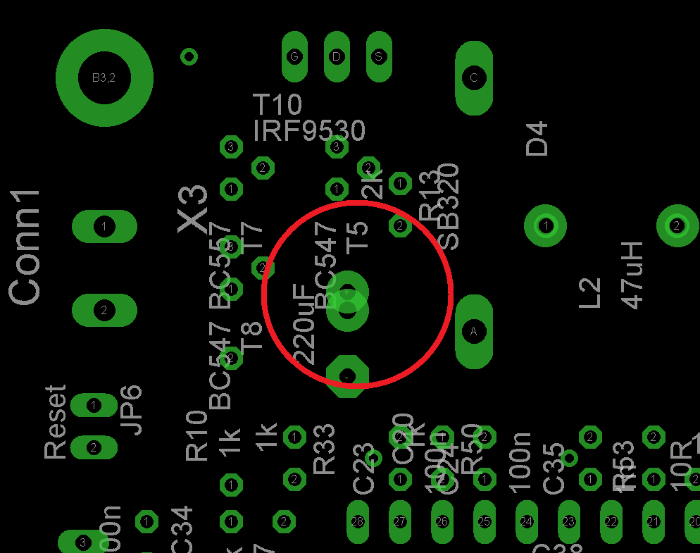

Also das Design würde ich so nicht in die Fertigung geben.
An einer Stelle geht das Kupfer bis an den Platinenrand.
Manche Durchkontaktierungen sind ebenfalls recht nah am Rand.
VIAs übereinander?
Leitungen liegen unnötig nah an Durchkontaktierungen dran.
Warum machst du ein VIA für VCC-5, wenn in der Nähe schon eine
Durchkontaktierung mit demselben Netz ist?
Wenn man noch weiter guckt, dann gibts bestimmt noch mehr.
Wolfgang S. schrieb:
> Ich habe jetzt eine Platine erstellt, die leider mit ca. 48mm x 100mm
> etwas breiter als die geplanten 40mm geworden ist.
Mit passender Bauteilauswahl ließe sich da noch einiges an Platz
einsparen, alleine bei Verwendung von SMD Widerständen und
Abblockkondensatoren.
Vor der Fertigung solltest du noch mal einen DRC drüber laufen lassen
(Überlagerte Bohrungen bei L1, Überlappung bei C3, Kupfer über Rand bei
IC1, Q1).

... aber wenn ich irgendwo eine zusätzliche Via setzte, dann hat das
schon einen Sinn. Ich erhalte z.B. ein größeres Loch oder eine größere
Lötfläche.
Aber wo ist "Kupfer über Rand" ?
... und wo stört es?
Na gut, nicht über Rand, aber der Minimalabstand Kupfer-Umriss ist bei
Q1 und IC1 unterschritten. Meckert dein DRC da nicht? Die meisten
Fertiger haben da einen Mindestabstand >0 stehen.
> Ich erhalte z.B. ein größeres Loch oder eine größere Lötfläche.
Und warum verwendest du dann ein Package mit so fuddeligen Pads für so
ein gewichtiges Bauteil?
Auch da wäre ein passendes Package deutlich DRC-konformer. Nicht desto
trotz wird der Leiterplattenhersteller nicht begeister sein, wenn du
seinen minimalen Bohrlochabstand unterschreitest.
Der riskiert dann nämlich Bohrerschredderei.
Anscheinend sollen bei deinem C3 gerade mal 2 mil Abstand zwischen den
Bohrungen stehen bleiben. Und das gar noch in FR4?

... in diesem Fall sehe ich überhaupt kein Problem. Schon mehrfach so
bestellt.
... der Gedanke ist brauchbar. Ich habe nun die Löcher etwas verkleinert
und die Via verschoben.
Über weitere sinnvolle Hinweise denke ich gerne nach.
