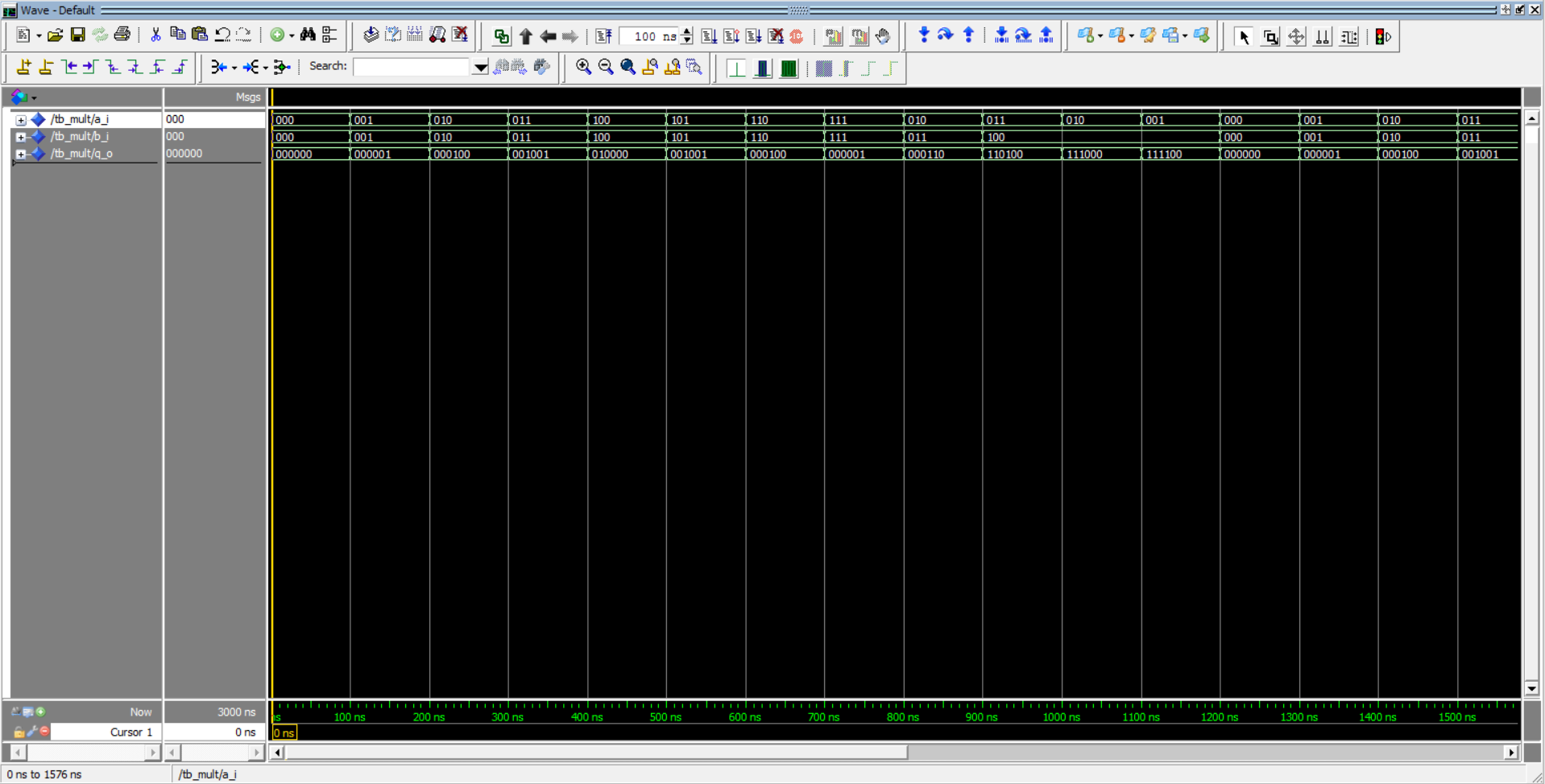

ich habe ein Problem und zwar war es meine Idee, einen 3x3 Bit
Multiplizierer zu entwerfen. Eigentlich ganz einfach, nur das mir beim
Simulieren vor allem bei höheren Zahlen ein Schwachsinn rauskommt.
Irgendwie "vergisst" mir der Simulator die "höheren" Bits auf ein '1' zu
schalten. Im Anhang befindet sich ein Screenshot von der Simulation. Ich
hoffe Ihr könntet mir da weiterhelfen.
Lg
library IEEE;
use IEEE.std_logic_1164.all;
use IEEE.numeric_std.all;
entity mult is
  generic (BITS : natural := 2);
  port (a_i : in  signed(BITS downto 0);
      b_i : in  signed(BITS downto 0);
      q_o : out signed(5 downto 0));
end entity mult;
architecture rtl of mult is
begin
  q_o <= a_i * b_i;
end architecture rtl;
Das passt schon, ist eben signed im Zweierkomplement. Wenn Du sowieso
keine negativen Zahlen brauchst, dann solltest Du unsigned verwenden.

Verdammt, stimmt wie habe ich das nur vergessen können. Kann man den
Thread irgendwie löschen, das ist mir zu peinlich :D
Spaß bei Seite, vielen Dank für die Antwort.

Z.B. ist deine Definition von BITS extrem irreführend (und du selber
hast dann auch ein Problem damit). Denn tatsächlich haben die Vektoren 3
Bits. Und mit dieser Zahl wirds dann gleich ganz einfach generisch:
  generic (BITS : natural := 3);
  port (a_i : in  unsigned(  BITS-1 downto 0);
        b_i : in  unsigned(  BITS-1 downto 0);
        q_o : out unsigned(2*BITS-1 downto 0));
