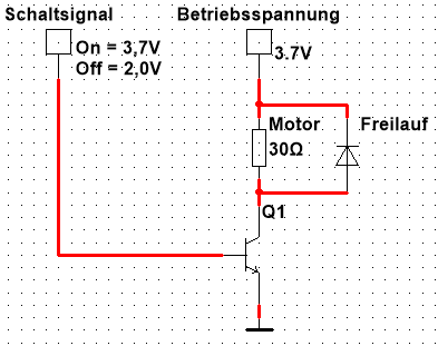

Guten Morgen werte Bastler und Elektroniker,
mich plagt wieder meine Motoransteuerung. Eine kurze
Problembeschreibung:
In einem Handfunkgerät soll der Empfang durch einen kleinen
Vibrationsmotor signalisiert werden. Das "RX-Signal" (von der
Empfangs-LED), welches ich auf der Platine abgreifen und als
Schaltsignal verwenden möchte hat bei Empfang 3,7V und im idle 2,0V
(beides DC).
Wie kann ich dieses "Schaltsignal" auswerten (bzw. in die
Motoransteuerung umsetzen), ohne es dabei zu belasten?
Auf eure Tipps und Expertisen freue ich mich :)  (Vor allem welche
Transistoren Ihr verwenden würdet)
mfG Andreas

Zu deinem "Problem":
Das ist physikalisch unmöglich. Aber du kannst die Belastung so gering
machen, dass Sie nicht stört. Mal ausprobiert, welchen Widerstand du
dranhängen kannst, ohne dass was aufhört zu funktionieren?
Komparator oder OPV funktioniert natürlich, ist aber imho Overkill
sofern man da ein paar uA aus dem Signal rausbekommt.
Servus,
Zwei Diode in Reihe: 2x0,7V+UBE dann leitet der Transistor bei 2 Volt
nicht mehr. Bei 3,7V errechnest du dir ein Basiswiderstand, damit 1-2mA
fließen (so 1k). Als Transistor kann man fast jeden nehmen, welcher in
der Bastlerkiste rumliegt.

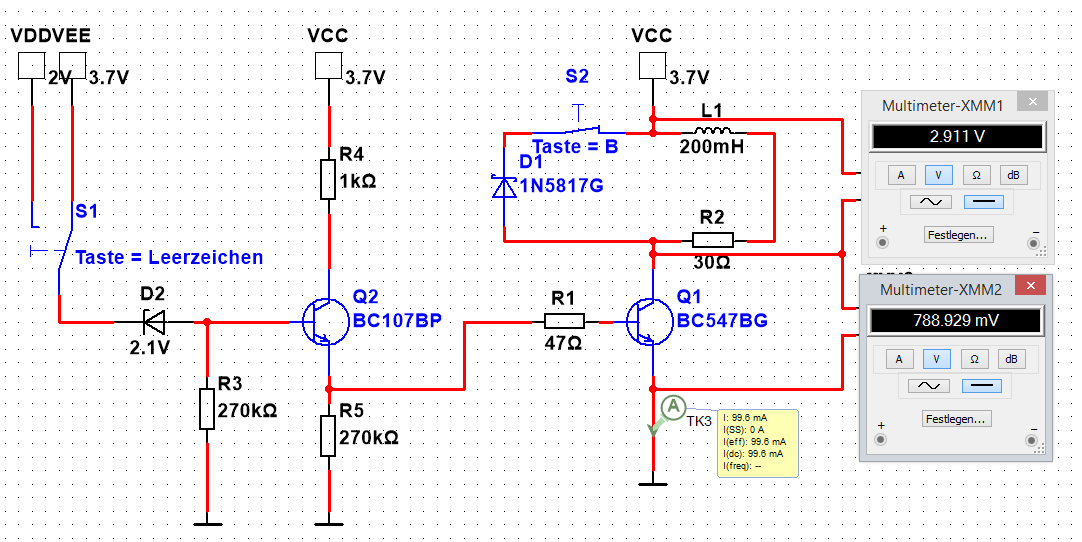

> nicht mehr.
und bei 2,1V (0,7V pro Diodenstrecke) leiten sie dann voll?
Leider halten sich reale Dioden nicht an diese ideale Kennlinie und
haben bei einer Durchlasspannung von 0,66V schon einen signifikanten
Strom! Damit schaltet der Transistor auch schon etwas durch und der
Motor wird teilweise bestromt.
Zumal nicht klar ist wie genau diese 2V sind, z.B. wie stark sie
schwanken zwischen Akku vollgeladen und Akku fast leer.
Der Andere schrieb:
>> nicht mehr.
Das kann man mit nem Widerstand von Basis nach Emitter lösen. Rein vom
Prinzip her ist der Vorschlag gut.
Ob jetzt 3,7V und 2V in Stein gemeißelt sind und wie belastbar die sind,
müsste man erstmal wissen. Da gibts einfach nicht genug Informationen zu
als dass man ne Transistorschaltung dimensionieren könnte.
Es würde mich jetzt auch nicht wundern wenn unter Belastung die 2V zu
wenigen mV werden würden.
Vielen Dank für alle Antworten, die Diodenschaltung hat mich letztlich
zum Einsatz einer Z-Diode inspiriert. Die daraus resultierende Schaltung
möchte ich euch nicht vorenthalten.

Andreas schrieb:
> Da die Teile rumliegen, kauf ich mir das Eis einfach trotzdem.
> PS: MOS-FET werden sich nie durchsetzen...
Mosfet ist vielleicht nicht wirklich sinnvoll, aber ein BC337 anstelle
des 547 schon. Die 800mA Ic max gegenüber 100mA können auch bei einem so
kleinen Motörchen nicht schaden.

Werde ich so einbauen, sollte mir der 547 abrauchen. Noch funktioniert
es tadellos. Danke für den Tipp :)
