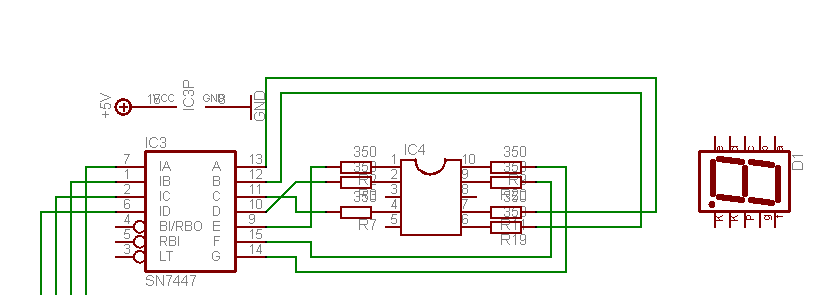

mein AVR steuert einen SN7447 an der ein 7-Segm. Modul ansprechen
soll.
Nur leider tut sich garnichts. Ich vermute dass ich ausser den
Signalpins (siehe Bild) noch entweder Masse oder Vcc vergessen hab
anzuschalten. Oder kann das nicht sein? Ich weis zudem auch garnicht,
ob die Schaltung für gemeinsame Anode oder Kathode gemacht ist. Ich
habe beide Sorten Displays hier...

der Dekoder funktioniert nur mit Anzeigen mit gemeinsamer Anode.
Ausserdem muss an diese gemeinsame Anode noch Vcc angeschlossen werden
Und deine Zeichnungsweise ist, na sagen wir mal gewöhnungsbedürftig
