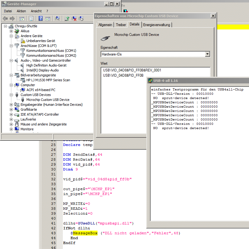

Hallo Foraner,
ein weiteres Mal bedaure ich die Umstellung auf Win7 :-(( Beim Anstecken
des USB4ALL von Sprut
http://www.sprut.de/electronic/pic/projekte/usb4all/usb4all.htm
wird zwar im Gerätemanager angezeigt, aber weder von meiner eigenen,
bewährten Software noch von "usbtest" habe ich Zugriff darauf.
USB-Brenner8 von Sprut funktoniert tadellos! Hardware ist I.O., an WinXP
funktioniert's! Kennt jemand das Problem?
Wenn das Scheiss UEFI nicht wär, würde ich sofort wieder WinXP
installieren, wie noch ca. 90% der Rechner im Haus...
Gruss Chregu
