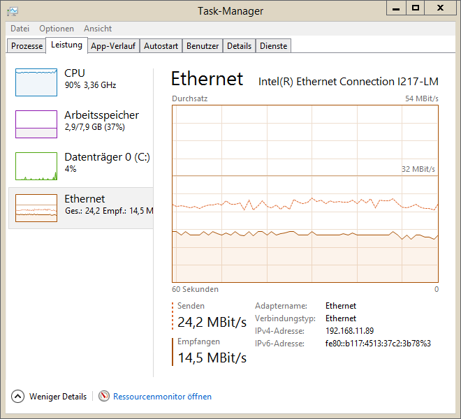

LTSpice Netzwerkauslastung
Gast #4902777
Möglicherweise liegt die .ASC-Datei auf einem Netzwerkserver. Bei den
defaulteinstellung von LTSpice wird die .RAW-datei
(simulationsergebnisse) am gleichen ort abgelegt. Dies führt dann zu
einen Netwerkauslastung.
Ggfs. ist der Windows-Rechner so konfiguriert dass das benützerprofil
und die im Benützerprofil befindliche Daten nicht mehr auf der lokalen
Festplatte liegen, sondern vom Server verwaltet werden. Wenn die
.ASC-Datei dann im benützerprofil abgelegt ist, und LTSpcie mit
defaulteinstellungen arbeitet, landet die .RAW-Datei auch wieder auf dem
Server.
probier mal in den Settings unter "waveforms" im Feld "directory for
.raw and.log datafiles" einen verzeichnis anzugeben der NACHWEISLICH auf
der Lokalen festplatte liegt (ausserhalb vom windows-verzeichnis)
