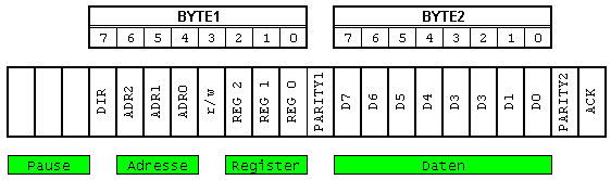

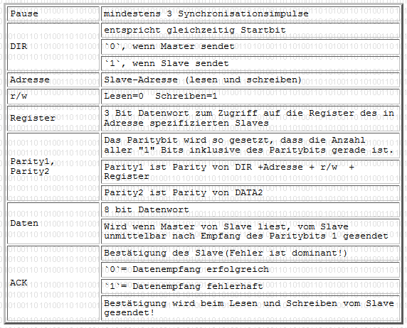

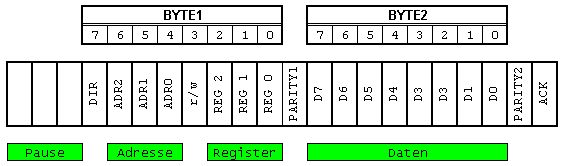

BSS = BitSerielle Schnittstelle
oder
BSD = BitSerielle Datenschnittstelle
ist ein Master-Slave Bus. Eine mögliche Bitrate ist 1200 Bit/s.
Werden keine Daten übertragen, sendet der Master Synchronimpulse. Dies
ermöglicht den Slaves sich zu synchronisieren.
Der Telegrammaufbau als Anhang.
Ich konnte leider im Moment noch nichts finden über die
Syncronimpulslänge, Lowimpulslänge, Highimpulslänge.
